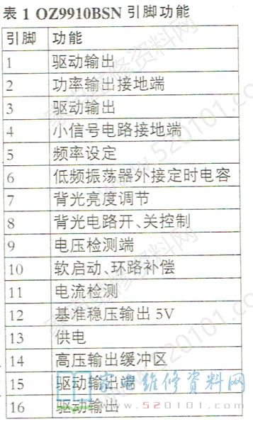

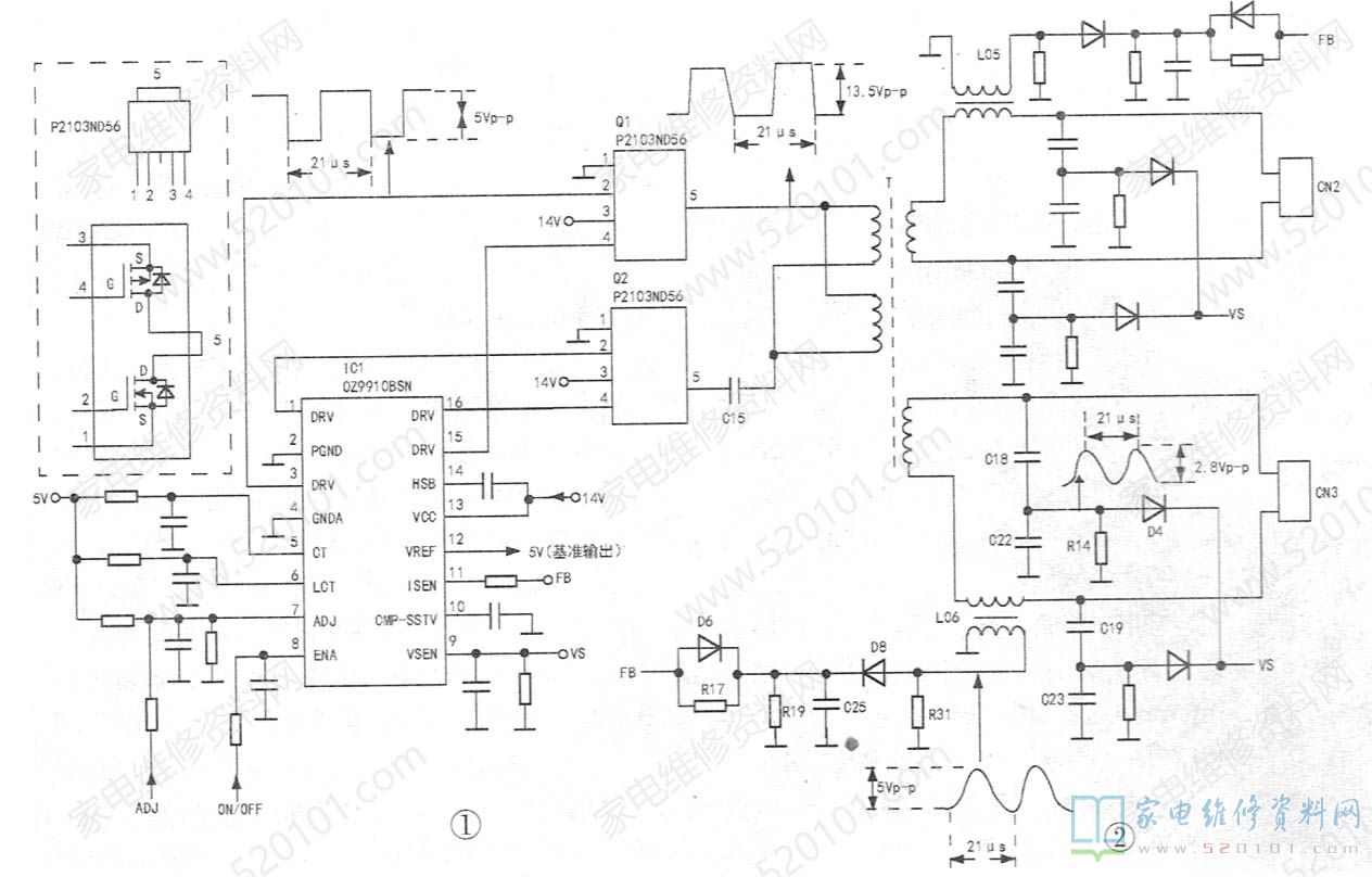

创维24K03HM型液晶电视的背光电路如图1所示。驱动芯片采用OZ9910BSN,其引脚功能见表1,功率放大采用全桥功率放大电路,上下桥臂功率管为P2103ND56,该管内部有一只P沟道和一只N沟道场效应管,如图2所示。
一、工作原理分析
开机后,点灯信号送到IC1的⑧脚,亮度控制信号送到IC1的⑦脚,IC1工作,输出四路激励信号:①、③脚输出的激励信号分别去Q2、Q1的②脚(即N沟道场效应管的栅极);15、16脚输出的激励信号分别去Q1、Q2的④脚(即P沟道场效应管的栅极)。
由于背光灯管需要高压正弦波,而IC1 (振荡、调制)输出的波形并不是正弦波,类似方波(①脚、15脚、16脚波形幅度、周期与③脚的一样)。为了使加在灯管上的电压为正弦波,这里采用了低压输入端正弦化处理,即在变压器T的初级回路中串电容C15,另外由于Q1、Q2内部每个场效应管都有阻尼二极管,这样Q1、Q2与T的初级绕组、C15就构成了谐振电路,且谐振频率与IC1的频率一致。四路驱动信号按照一定规律驱动Q1、Q2内四只场效应管,T的次级就会输出正弦高压波形,给背光灯管供电。
值得一提的是:虽然正弦化处理在变压器的T的初级,但是初级绕组的波形并不是正弦波。电流反馈及灯管开路保护电路是同一电路。IC1的11脚为电流检测端,电流取样电路有两路,两路完全相同,现以L06所在电路为例:正常工作时,L06的次级非接地端感应出幅度约为5Vp-p、周期为21us的脉冲,经D8整流、C25滤波后得到直流电压,经R17反馈到IC1的11脚,IC1根据反馈来的电压高低来
调节输出信号,使背光灯亮度保持稳定。
当CN3所接灯管回路有开路时,则L06非接地端波形幅度较小,这样D8截止(即使D8不截止,D8整流出的直流电压也很低),则IC1的11脚电压被D6、R19拉低,1.5s后IC1关闭输出,实现背光保护。电压反馈及过压保护电路是同一电路。IC1的⑨脚为电压检测脚。
电压取样电压有四路,四路完全相同,现以C18、C22、R14、D4所在电路为例。正常工作时,C18、C22分压后得到幅度约为2.8Vp-p、周期为21us的脉冲,经D4整流后加到IC1的⑨脚,⑨脚电压为1.2V左右。当过压时,C18、C22分压得到电压升高,则IC1的⑨脚直流电压升高,当达到3V时IC1关闭输出,实现过压保护。

例1:一台创维24K03HM型液晶电视,有伴音,黑屏。分析检修:试机发现,每次开机背光亮约2s后熄灭,测得IC1的⑧脚电压约为3.5V,说明点灯信号正常;⑦脚电压及13脚供电( 14.5V )均正常,这说明该故障可能是由于某种原因导致背光保护启动。首先检测灯CN2接口所在电路,测L05非接地端波形,开机有5Vp-p左右波形(正常),约2s后消失。测电压反馈取样点波形,开机有约3Vp-p波形(正常),约2s后消失。可见CN2接口所在电路的波形在开机后2s以内正常,说明CN2接口所在电路正常。
接下来测CN3接口所在电路。测L06非接地端波形开机有约1Vp-p波形(不正常,太低),约2s后消失。测电压反馈取样点波形,开机有约6Vp-p波形(不正常,偏高),约2s后消失。
L06次级非接地端波形幅度较低,说明L06初级电流很小,很可能是CN3所接灯管回路开路,或灯管老化。两路电压取样点波形升高,说明高压超高。
仔细检查后发现, CN3的两个脚均开焊,补焊后试机,背光不再熄灭,故障排除。
例2:一台创维24K03HM型液晶电视,雷击后三无,指示灯不亮(正常时待机红灯亮,开机绿灯亮)。分析检修:经查电源驱动块NCP1271P65及光耦损坏,换新后试机,伴音正常但黑屏;测背光供电及点灯信号、亮度调节信号均正常,但背光不亮;用示波器测高压一侧的两个电流取样端和四个电压取样端波形,没有波形出现,这说明故障在T初级一侧。
测IC1输出的四路激励信号没有波形出现,测15V供电正常,说明IC1可能被雷击坏,换新后试机,故障排除。
