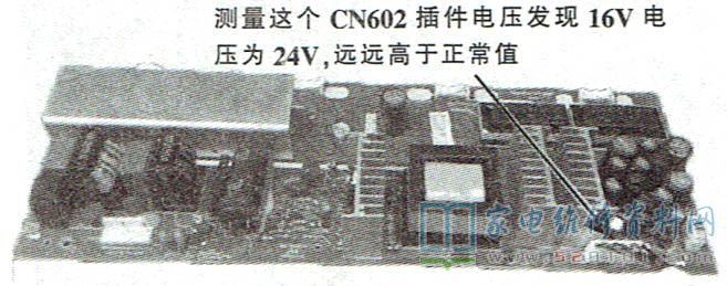

接修一台创维26英寸液晶电视,近来总是自动关机,现在只要放半个小时就自动关机了。通电,发现有正常图像声音,试机不到半小时自动关机。打开后盖,开机通电准备检测,-直收看两三个小时没有出现故障,就没有用表进行电压检测。连续收看半天,正常。无奈只好把后盖合上,通电,不到半小时关机。这时打开后盖进行电压检测。该机采用电源背光二合一板,型号是P26TQM,检测插件CN602,发现⑧、⑨脚电压为24V,正常应为16V;检查24V,发现电压为35V,导致这些电压偏高的部位有:取样电路、稳压电路、R511、R506、IC603(TL431)、光耦OT601,一直到STR-W6556反馈引脚⑥脚FB。相关实物标注见图1。

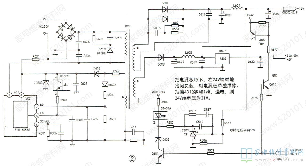

输出电压高对取样、稳压电路TL431.光耦采用短接法判断故障。把电源板取下,在24V输出端对地接假负载,在220V输入端接一根电源线,短接TL431的K和A端,监测24V输出端,插上电源插头,测得电压为21v说明能从原来的35V下降,但下降范围不大。试更换光耦,还是短接TL431的K和A端,通电测得24V电压为0V。相关电路见图2。
去掉TL431的短接线,通电测这时的24V电压为32V,电压还是高,换TL431无效,这时考虑对取样电阻R511、R506进行检查。取下这两只电阻,测R511为20k,看电阻上的印字已经模糊不清。R506 为两只并联的5.1k电阻,实测为2.6k,与电阻上的印字标志相符,说明R506正常。就是这个R511不知道是不是正常。考虑到IC603(TL431)R端与A端取样基准电压为2.5V,而这个取样电压又来自16V,根据2.5X(1+R511/R506 )=16V,R506为2.6k正常。通过计算,R511应该为13.5k左右,实测R511为20k。如果把这个20k代入这个公式,16V就变成22.5V了,与上面实际测得故障电压差不多。于是用一只20k和56K电阻并联焊在R511上,通电测量,这时测24V电压为25.6V,16V电压为16.8V,基本接近正常值。把电源板接上电视主板插件,把各个连接插件插好,试机收看半天,不再出现自动关机,故障排除。
