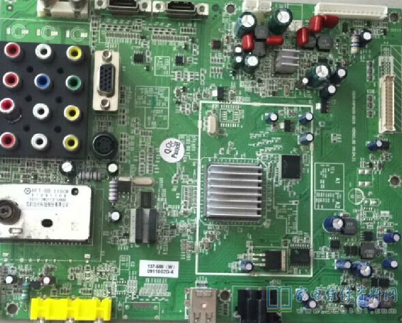

接修一台创维32L05HR液晶电视,图像正常没有声音,该机6M80机芯,测音频放大集成电路数字功放块TAS5706B供电正常,仔细检查周边贴片电容发现C437短路,换新故障排除。
