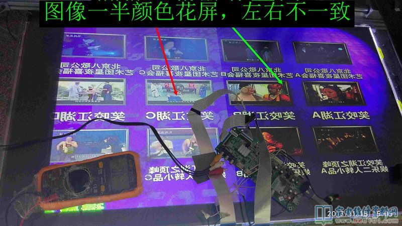

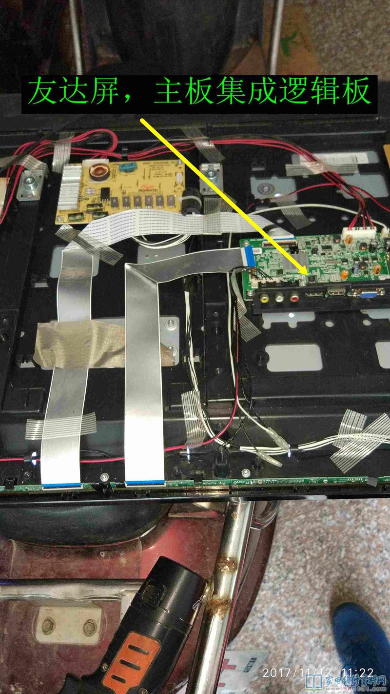

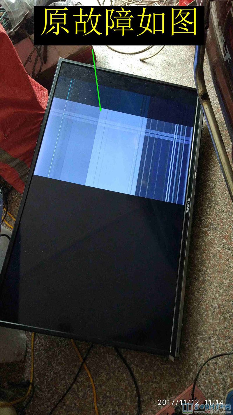

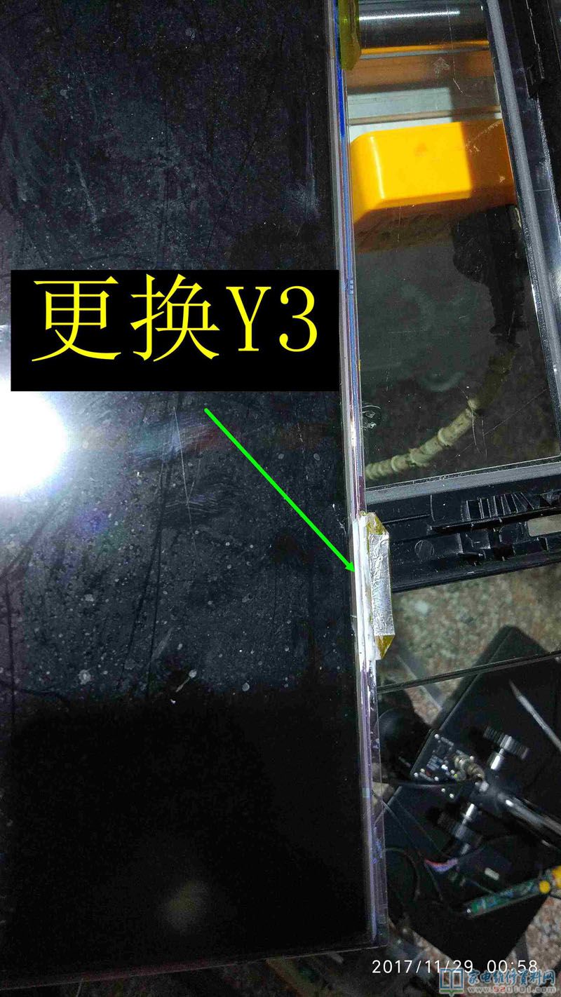

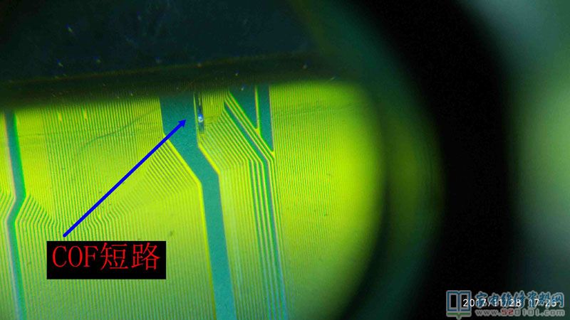

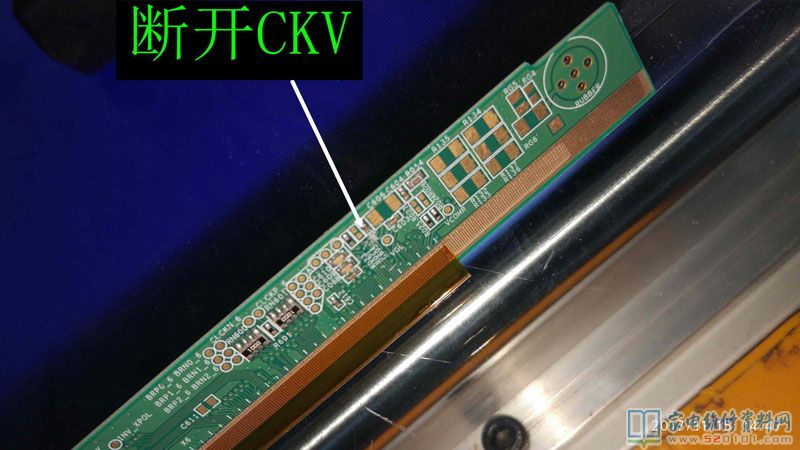

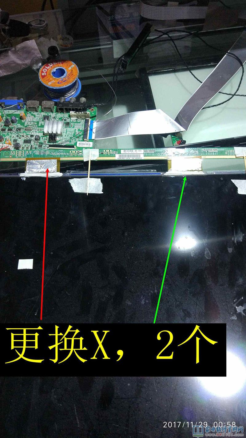

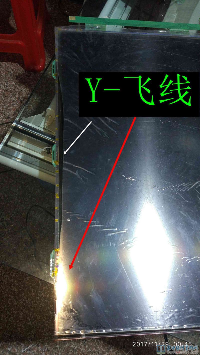

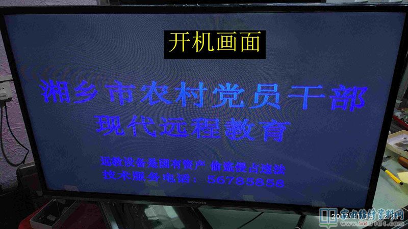

接修维修同行送来的一台42寸创维液晶电视,这台机器是友达液晶屏,主板集成逻辑板,非进水机,故障现象是图像异常,玻璃断线,后来更换Y和X—COF后,Y飞线恢复正常,过程如见图中所示。

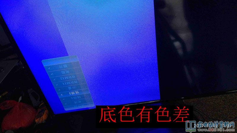

原故障现象如下图所示
COF短路
友达屏,主板集成逻辑板
图像一半颜色花屏,左右不一致

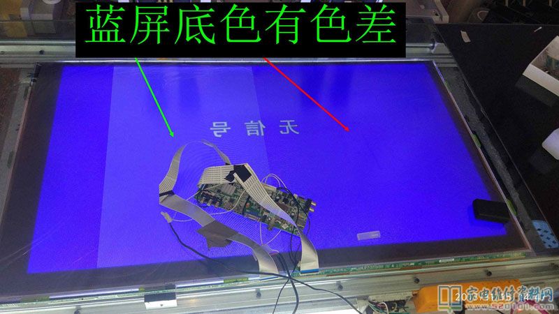

底色有色差
蓝屏底色有色差
断开CKV

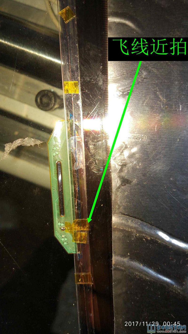

Y-飞线
飞线近拍
更换X,2个
更换X-COF2个,Y-COF一个
更换Y3

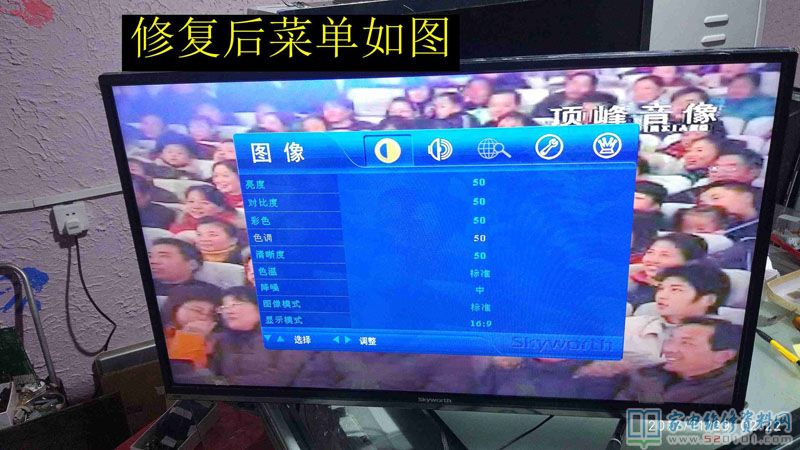

开机画面
修复后菜单如图
