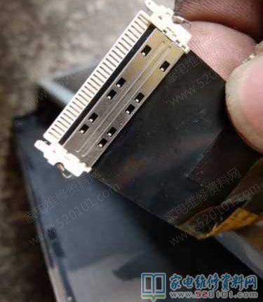

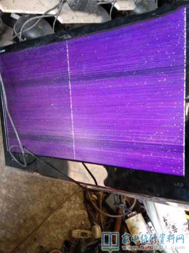

接修一台海信24英寸液晶电视,故障表现为花屏颜色偏红,怀疑是屏幕问题,拆开液晶电视,用天那水把插屏线进行擦洗之后装入试机,一切正常了,顺便测量出屏边板数据,供广大网友参考。
