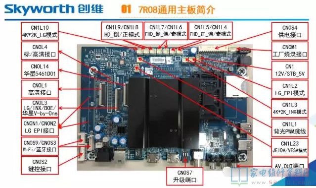

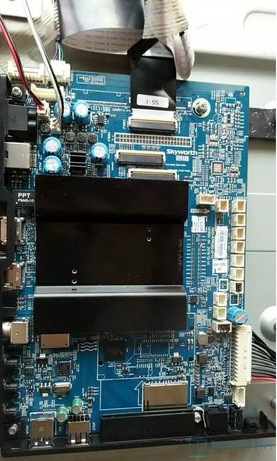

创维7R08通用主板采用1颗RTD2991主芯片(内部集成64位4核Cortex-A53中央处理器、6核图形处理器(即4核IMG 6110 3D处理器+2核2D处理器)、4核Neon多媒体处理器、1核HDR-10处理器、6核图像处理器(即4核视频解码+2核视频编码)、1核运动补偿处理器、1核节能处理器、2核音频处理器)、8GB eMMC、1.5GB DDR3(RTD2991内置512M)、酷开5.5系统;
7R08通用主板可兼容大部分4K(V-by-One)、高清(LVDS)、标清(LVDS)屏体/玻璃,开发板可兼容部分LG EPI屏体/玻璃。

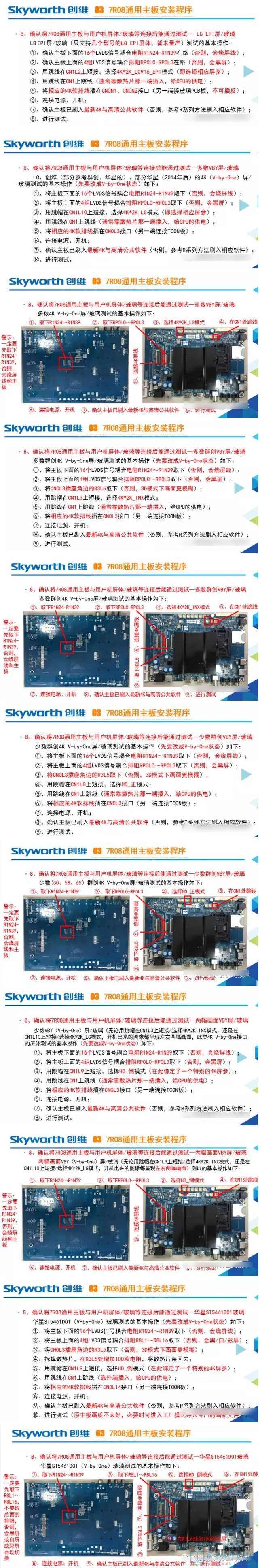

三、7R08通用主板安装程序

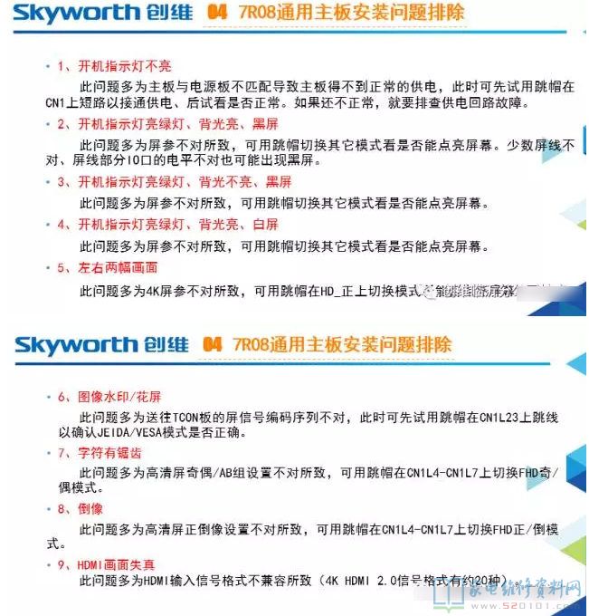

四、7R08通用主板安装问题排除
