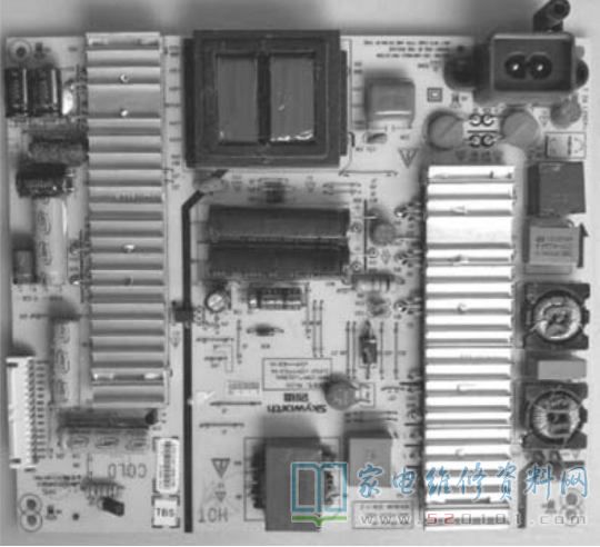

一台创维55G8200(8H80机心)型液晶电视机红灯亮,不开机,此类故障应重点检查电源板。首先检查电源板输出12V、24V电压是否正常,若电压偏低,则检查保护电路稳压二极管ZD14正端电压是否正常;若
正常,则检查稳压二极管ZD15正端电压是否正常;若异常,则检查ZD15是否损坏。相关电路截图如图1所示。
此例属于稳压二极管ZD15背面有胶,除胶刮干净即可。相关电源板实物如图2所示。
