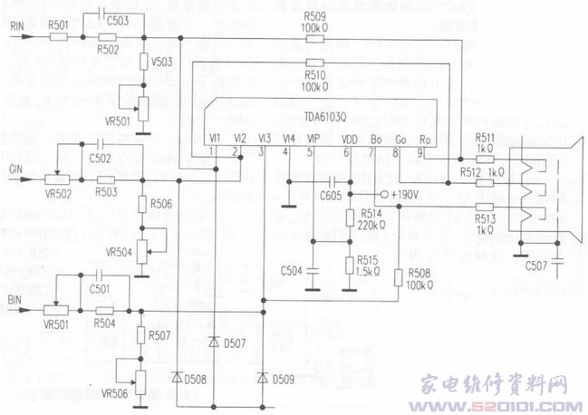

该机与“例1”机型属同类机芯,根据伴音始终正常判断,开关电源正常。观察显像管灯丝亮度正常,这说明行扫描及行输出电路能正常工作。为分析判断故障演变过程,用万用表分别监测R、G、B三阴极电压,初开机时三阴极电压均在+130V左右波动并随开机时间延长缓慢上升,当升至接近170V左右时黑屏故障出现。这一测试结果表明,视放电路存在元件热稳定性不良故障隐患。于是逐个元件检查,发现视放块TDA6103Q⑦、⑧、⑨脚与①、②、③脚间跨接的三只电阻R508、R509、R510(均100k)均阻值增大。由于以上三只电阻阻值随受热不断增加,当阻值增至IC内部电路截止值时,便由初期的暗光栅变为黑屏故障。将以上电阻换新后试机,故障排除。
