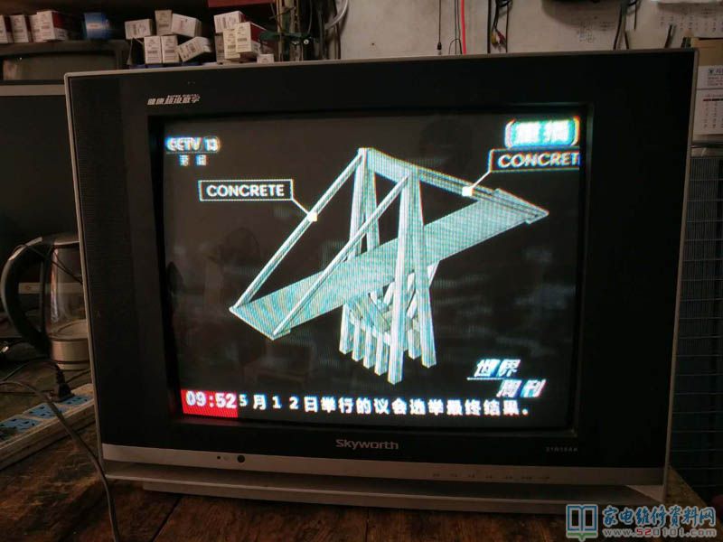

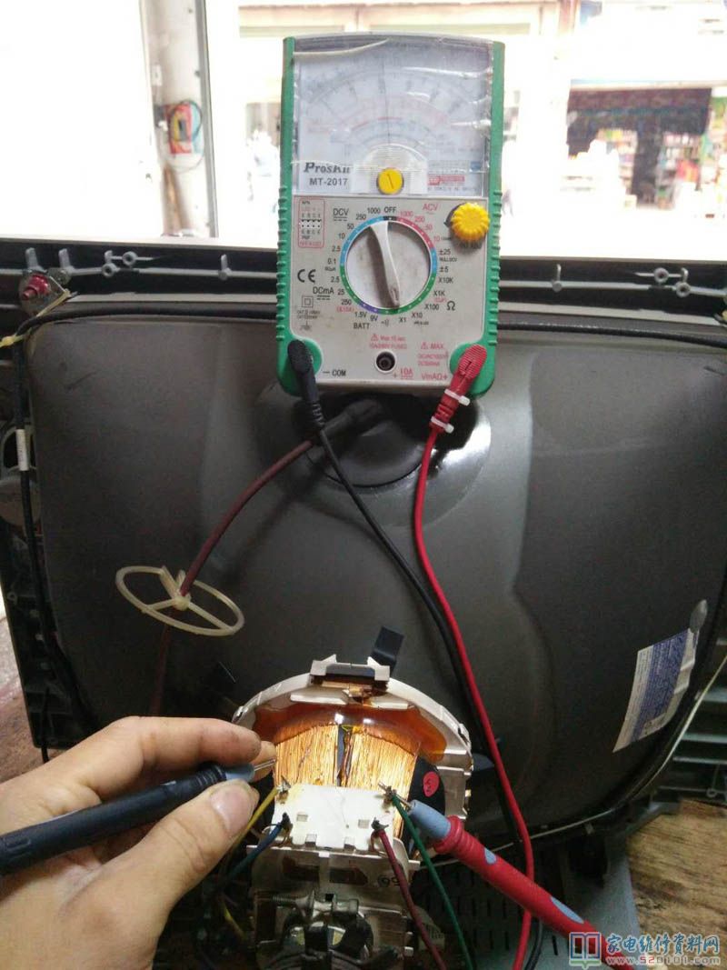

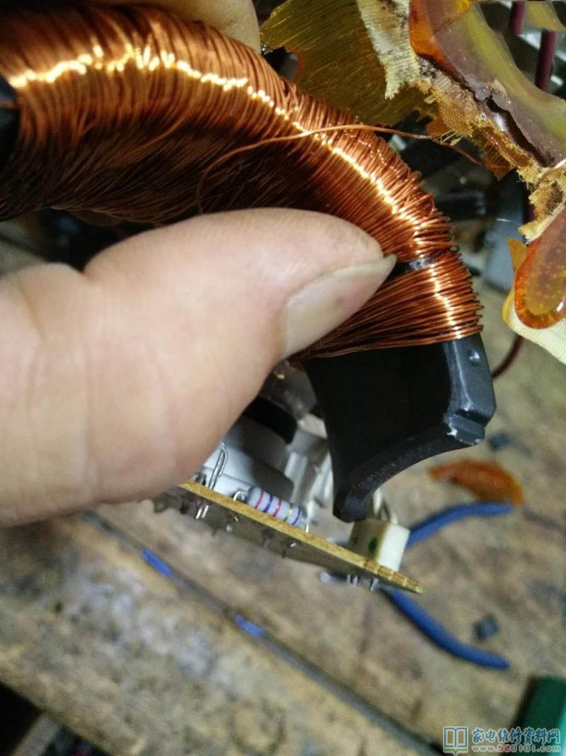

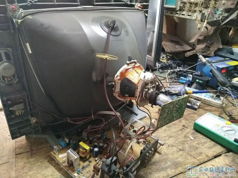

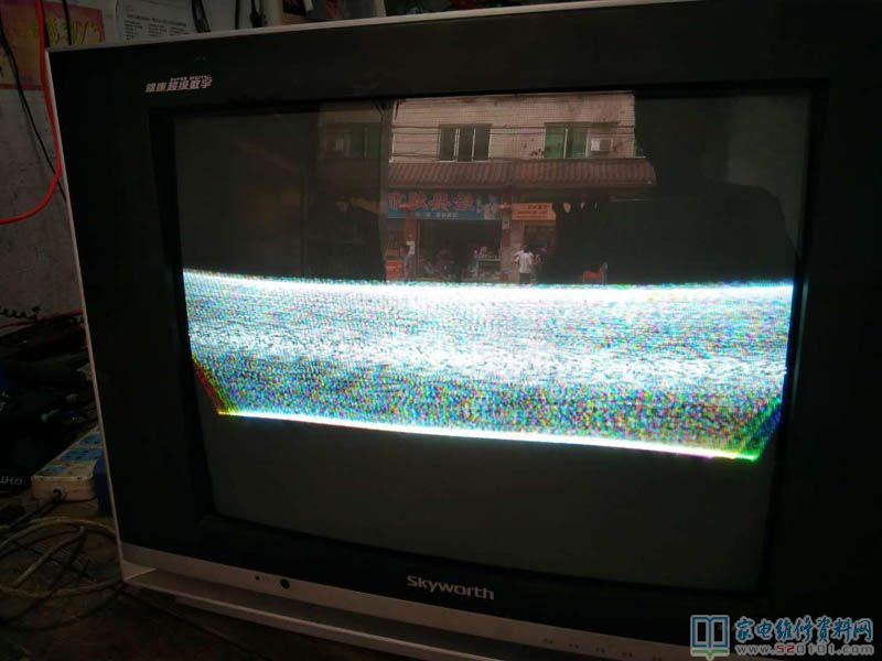

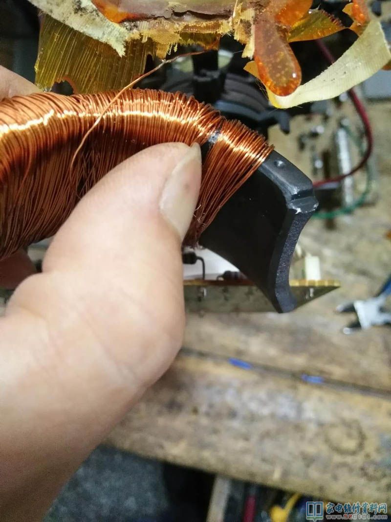

今天接修一台创维电视开机现象如图,这种现象一看就知道是偏转线圈的问题。拆机偏转线圈居然是铜包铝线腐蚀断了,下图是我修复的整个过程。
