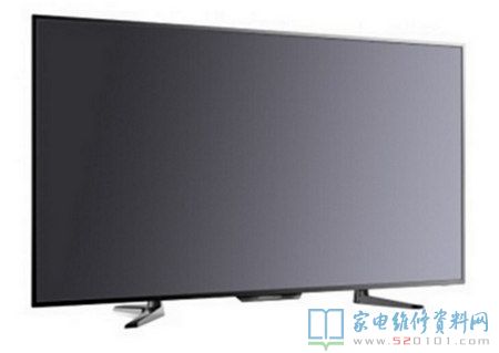

接修一台创维50M5液晶电视,是8H73机芯,故障表现为能开机,就是一直卡在开机画面,遥控只能开机,不能关机,其他都无效。解决方法是按住待机键不放,再插交流电,清除数据即可。
