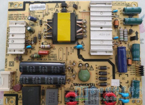

接修一台创维42E5ERS液晶彩电,故障表现为三无。拆机检查,发现保险管F1开路,尖峰电压吸收电容C23(1000pF/2kV)烧焦,整流桥的二极管等元件未见异常。更换F1、C23后通电试机,故障排除。
