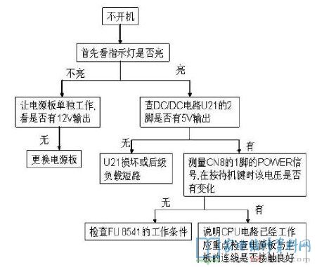

创维42L16HR液晶电视维修思路流程图
2019-08-21
作者:佚名
4269
本流程图为创维42L16HR液晶电视不开机,首先指示灯是否亮,再判断是否是电源板故障或者DC/DC电路是否工作等排出流程,具体请看下图。
