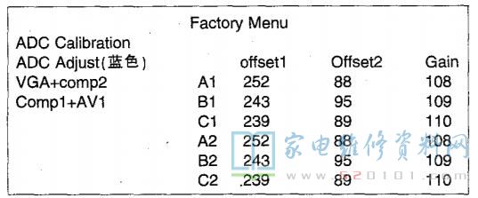

从网上查到本机进入总线的方法:先按住本机“音量-”键不放,减至“0”,同时按遥控器“屏显”键,即可进入,屏显如下:

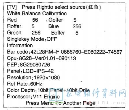

但是,无论如何都找不到与之相关的项目可以选择、调整。偶然中按下遥控器"V12“键,屏幕右上方出现红色"M"字符,电视机除电源开关以外,全部功能失效。关机后重新开机,故障依旧,令人茫然不知所措。无数次进入总线操作、寻找,偶然在总线模式下按“5、6、7、8、9"数字键,出现了如下新的菜单项:
用频道键上下移动光标到Eeprom Edit时,按“音量+"键,屏显如下:
编者注:此平板电视有些故障的确与EPROM存储数据发生变化有关,有时查硬件电路不能排除故障时,可采取进入总线调整状态,采用如本文所介绍的重新复位TV来排除故障。
