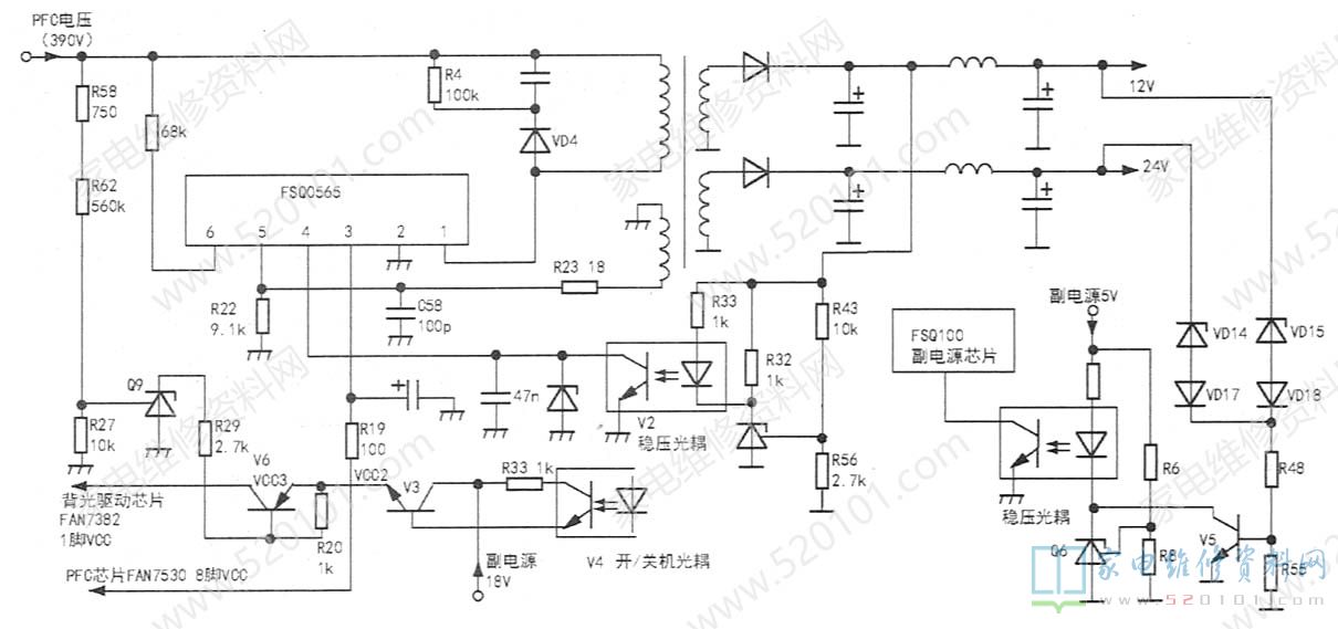

该机开关电源局部电路如图1所示,芯片FSCQ0565只有④、⑤脚容易受外来脉冲干扰,其中④脚对地接有47nF的电容,受高频干扰的可能较小,而⑤脚对地接有一只100pF的电容C58。⑤脚的作用是检测开关变压器辅助绕组的感应电压,芯片根据这个电压信号控制开关管的开通和关断时间,同时该脚还有过压保护功能,只要电压大于12V,芯片停止工作且锁定,须断电后再上电才能恢复工作。在背光点亮时测各FSCQ0565的⑤脚波形是7Vp-p的脉冲(周期是22us)。由于⑤脚阻抗较高,外接的R22阻值很大,加之高压部分距离主电源又比较近,背光灯管点亮后的干扰脉冲极可能使⑤脚电压达到12V,从而引起芯片保护。试着将电阻R22由12kΩ换成9.1kΩ,测⑤脚脉冲幅度降到5.8VP-P,将线路板固定在原来位置,背光也能稳定地点亮。在部分低价液晶电视中,为降低成本,背光灯管后背用塑料框架代替铁皮框架,只在线路板后面用一块铁皮做屏蔽层。由于背光灯管刚启动时的状态是不太稳定的,尤其是低温和灯管老化时产生的电磁干扰很大,由此会发生各种奇特的故障。本机屏体后壳是铁皮框架并且受干扰的并不是小信号处理部分,而是开关电源电路,这实属罕见。
