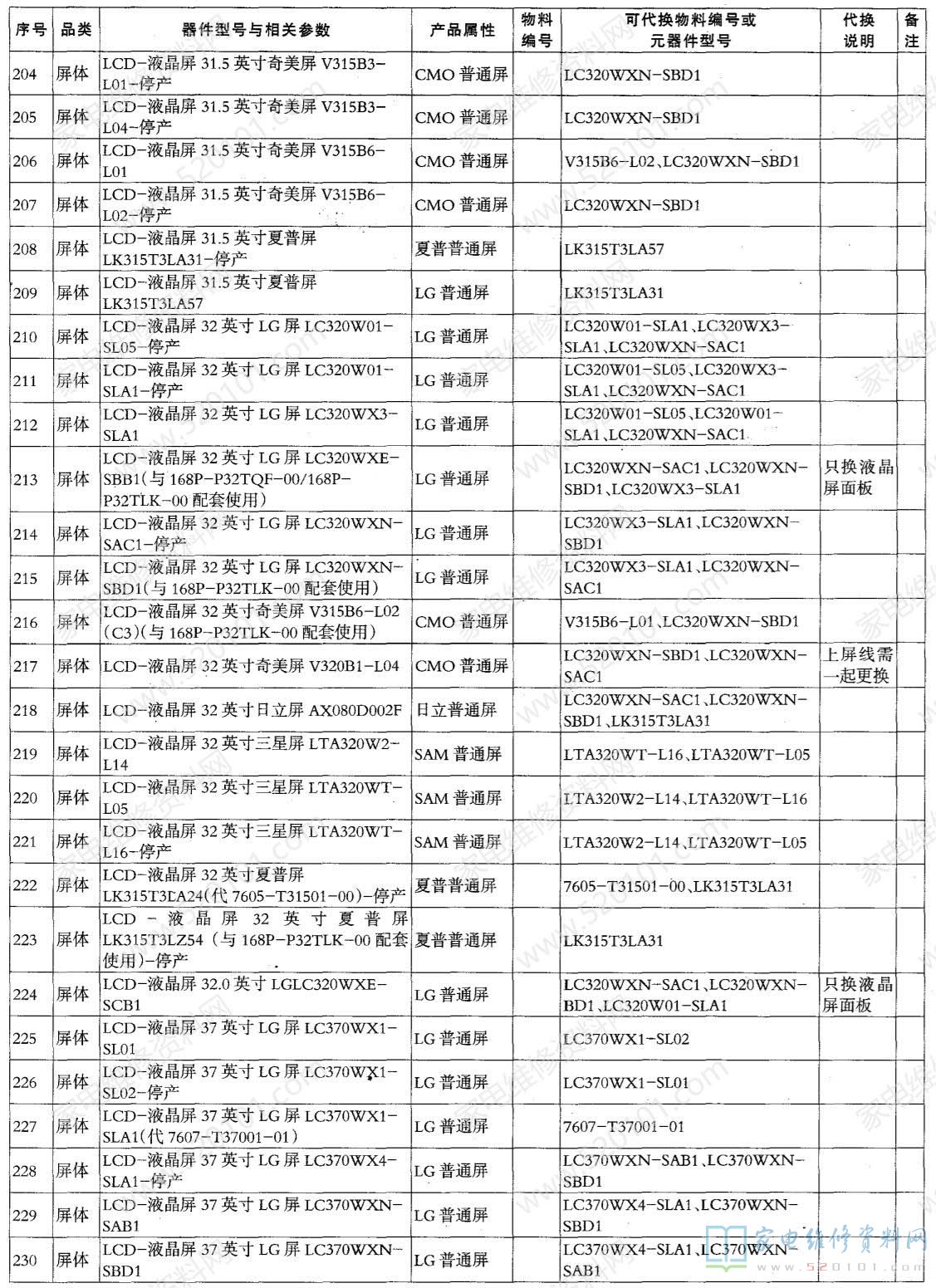

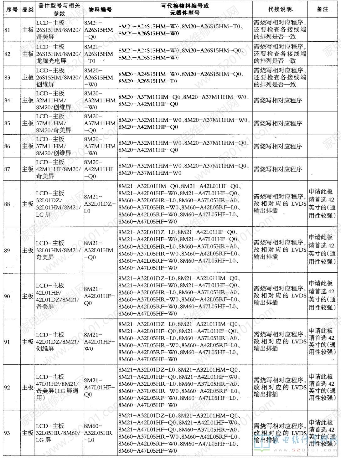

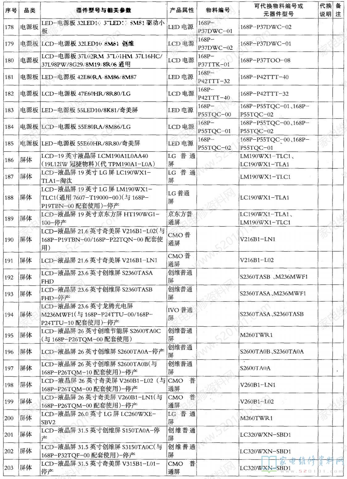

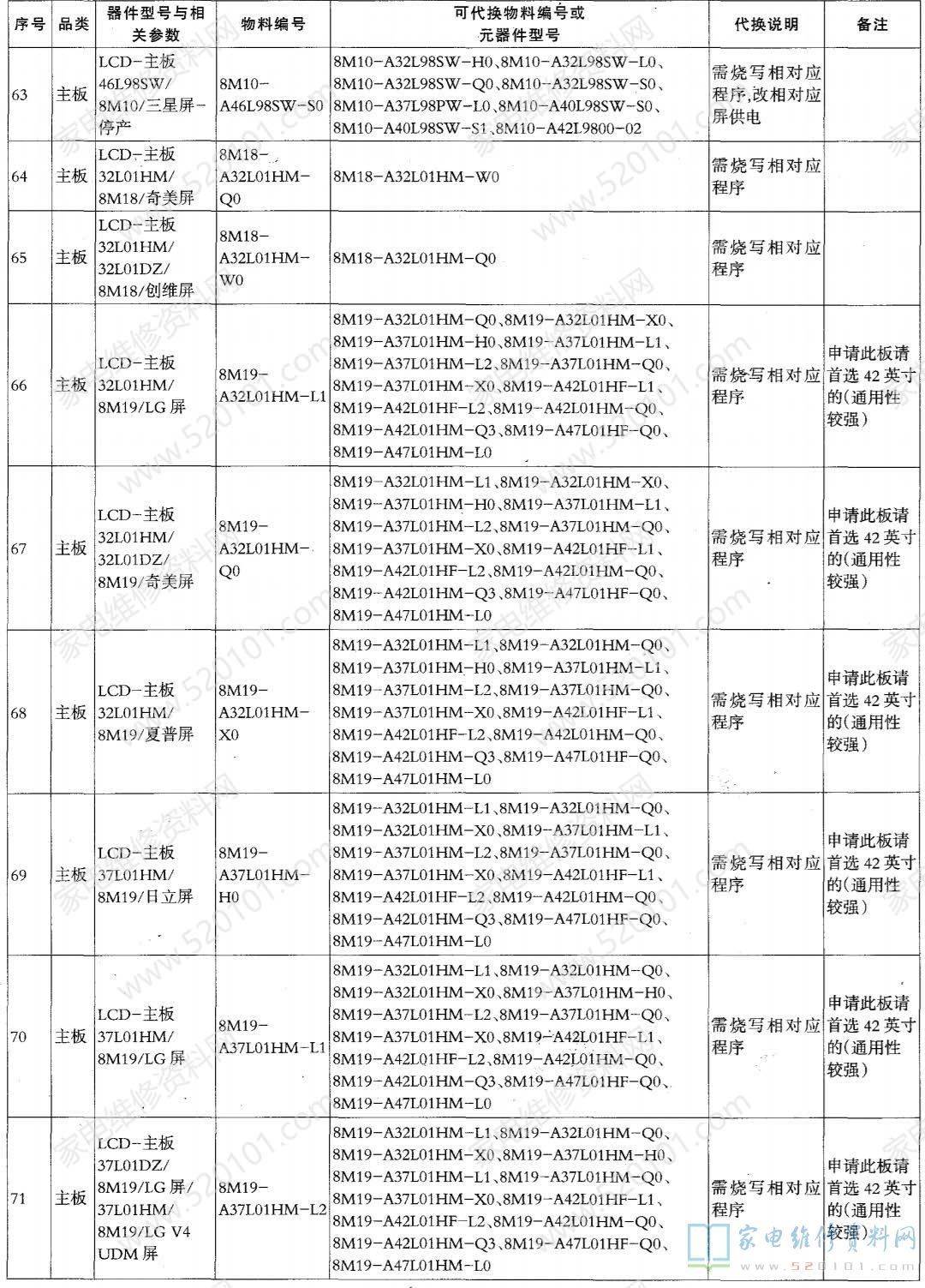

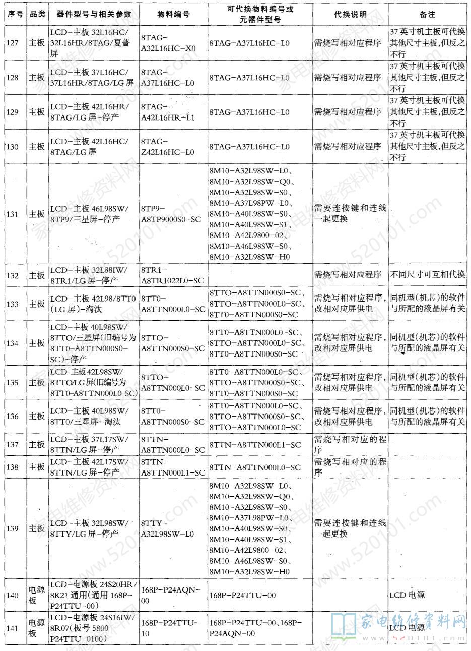

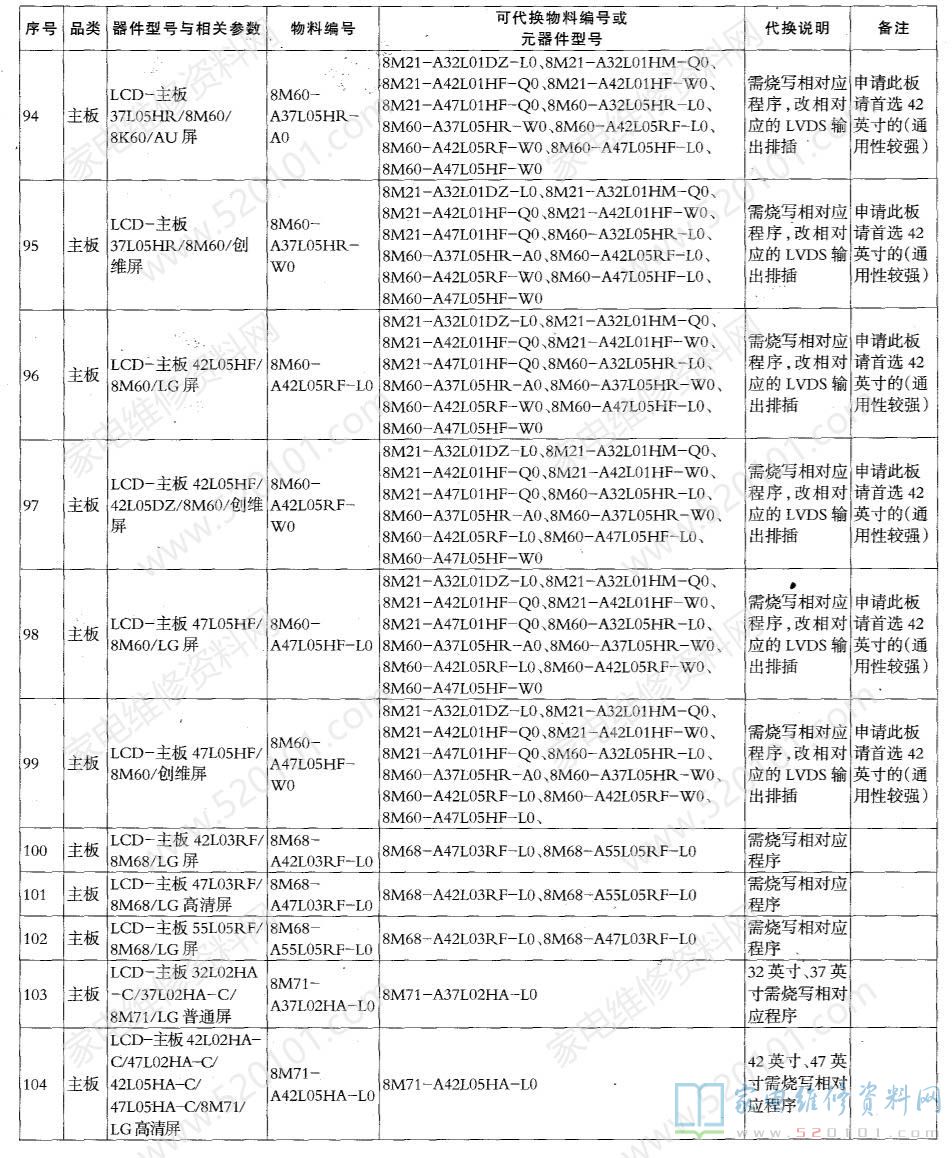

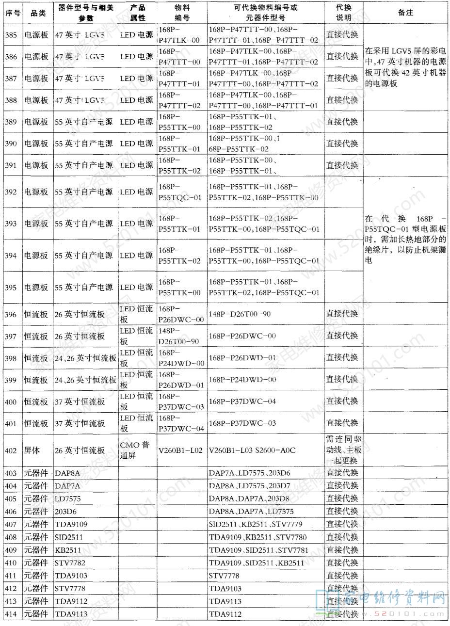

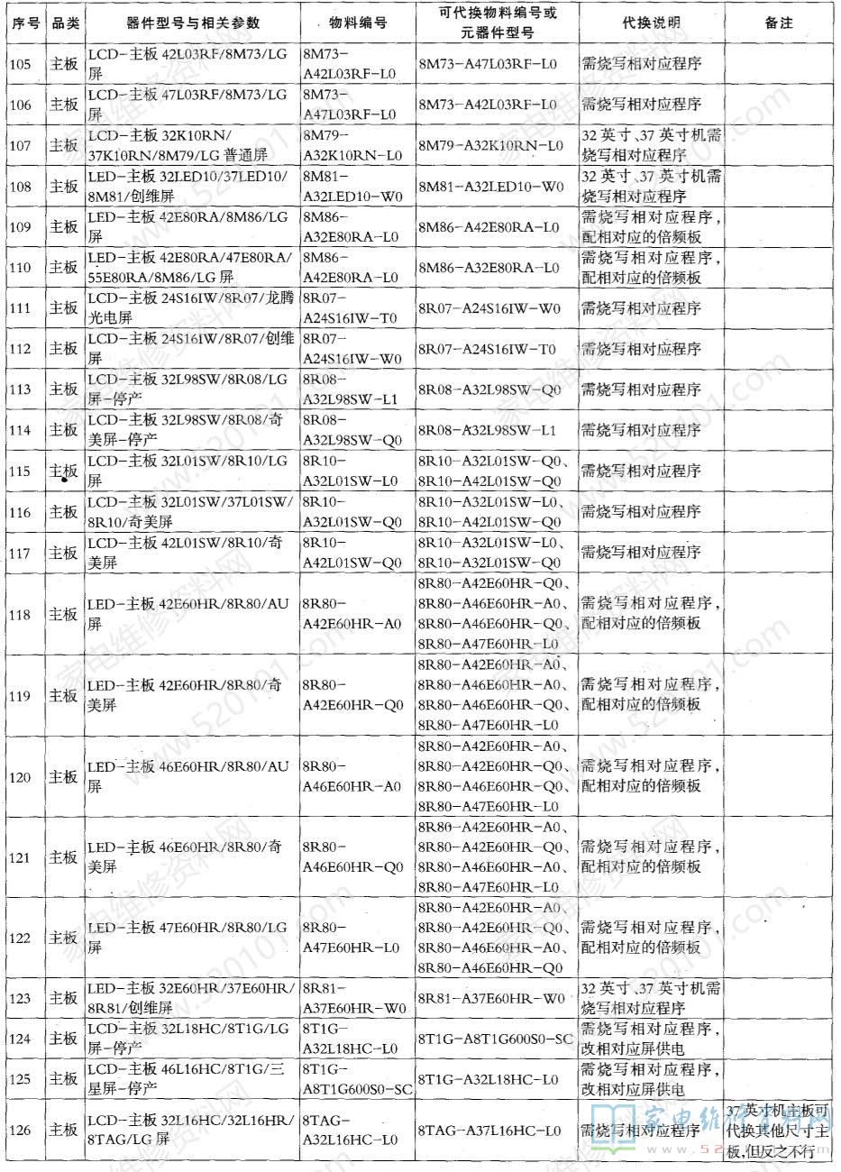

创维早期液晶电视电路板及元器件代换一览表
