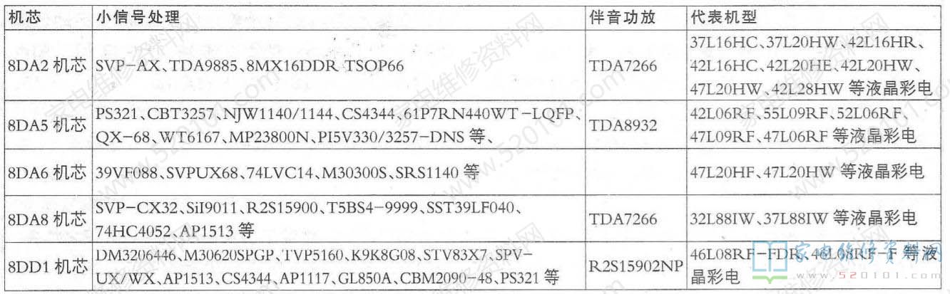

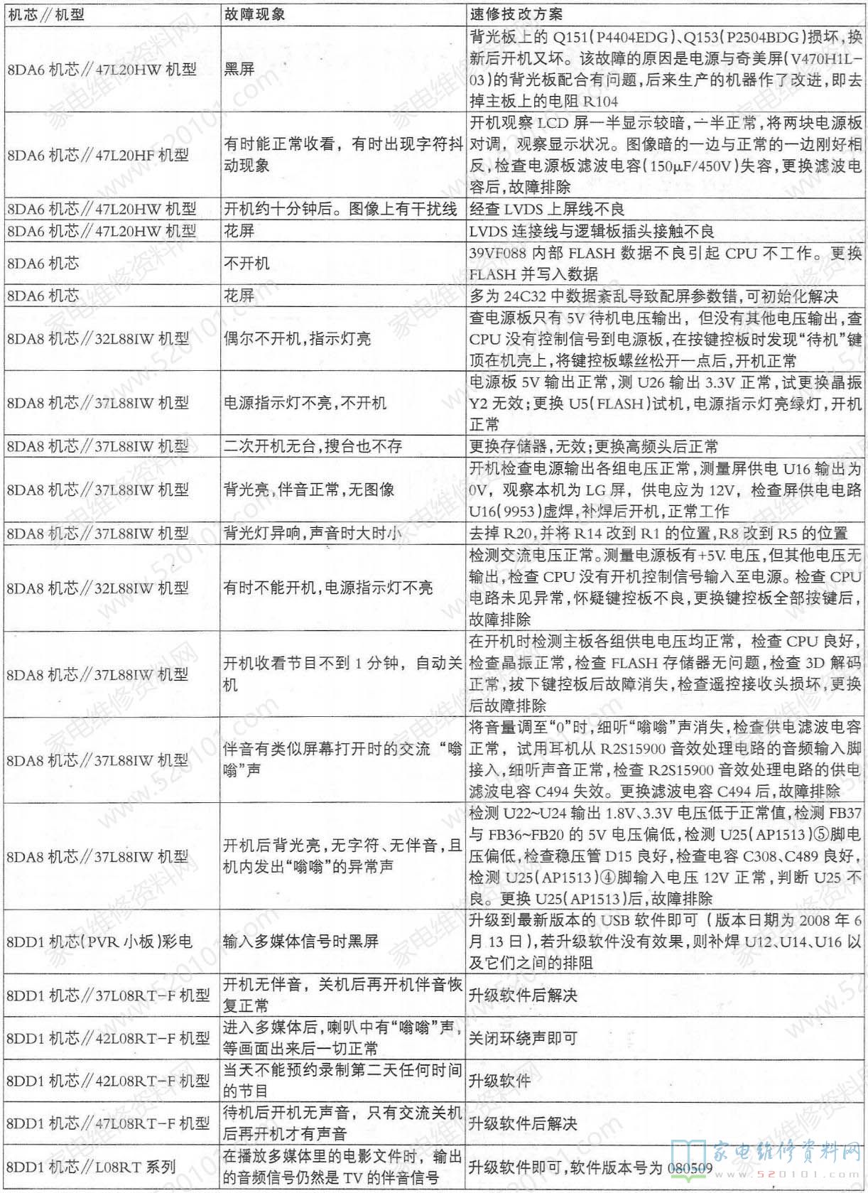

创维8DA、8DD系列机芯液晶彩电集成电路配置与代表机型见表1,易发故障速修与技改方案见表2。
表1、创维8DA、8DD系列机芯液晶彩电集成电路配置与代表机型
表2、创维8DA、8DD系列机芯液晶彩电易发故障速修
