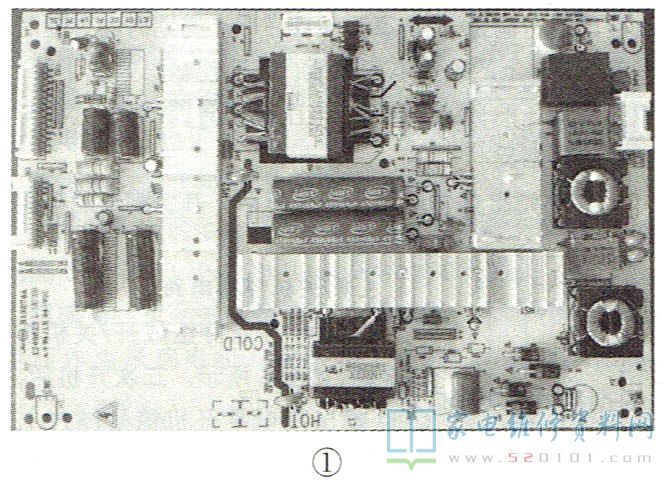

创维P42ELL型电源主要用于49E660D彩电(8K59机芯)中,具体型号有168P-P42ELL-04或168P-P47ELL-20,其实物如图1所示。该电源的组成如图2所示。接通电源后,220V交流电经EMI滤波、整流后送往主电源电路,PFC电路工作,输出380V电压,12V、24V的DC-DC变换电路工作,输出+12V电压,送往待机5V DC-DC电路,产生的5V待机电压送往主板上控制系统。
二次开机后,CPU发出的开机信号(STB),送给电源板,主电压形成电路工作,输出+24V/4A(为背光电路供电)和+12V/3A(为主板电路供电)电压。

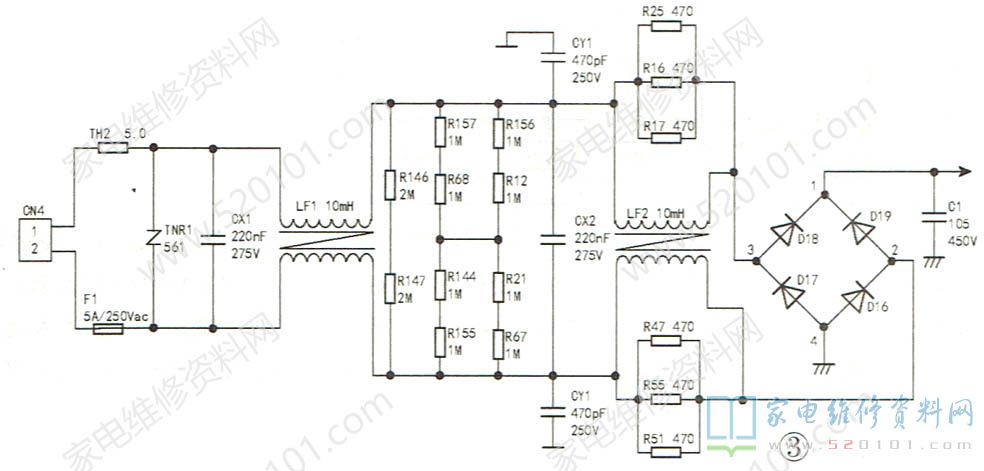

1、EMI滤波电路
该电源的EMI滤波电路如图3所示,F1是保险丝,TH1是限流电阻,V602是压敏电阻,CY1、CY2是共模滤波电容,LF1、LF2是共模电感,CX1、CX2是差模电容,R146、R147、R157、R68、R144、R155、R67、R21、R12、R156是泄放电阻。

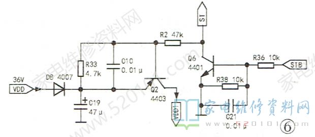

3、开关机控制电路
Q2、Q6等元件组成开/关机控制电路,如图6所示。二次开机后,CPU输出高电平开机信号(STB),Q6导通,ST端为低电平,Q2导通,于是VDD电压经D8及Q2的e、c极后输出VDD1供电,输出+12V与+24V电压。

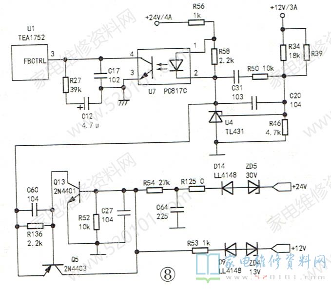

(7)过压保护过程
该电源的过压保护电路如图8所示。当+12V或+24V电压太高时,会齐纳击穿相应稳压二极管(ZD4或ZD5),经二极管D9、D14后,给Q13基极送去一个高电平,Q13饱和导通,Q5随之饱和导通,光电耦合器U7的②脚为低电平,流过U7内部发光二极管的电流大增,发光增强,其内部的光敏三极管饱和导通,U1的③脚被强制拉为低电平,则IC1内部振荡器被强制关断,PFC控制电路与反激式开关控制电路停止工作,从而实现过压保护。
