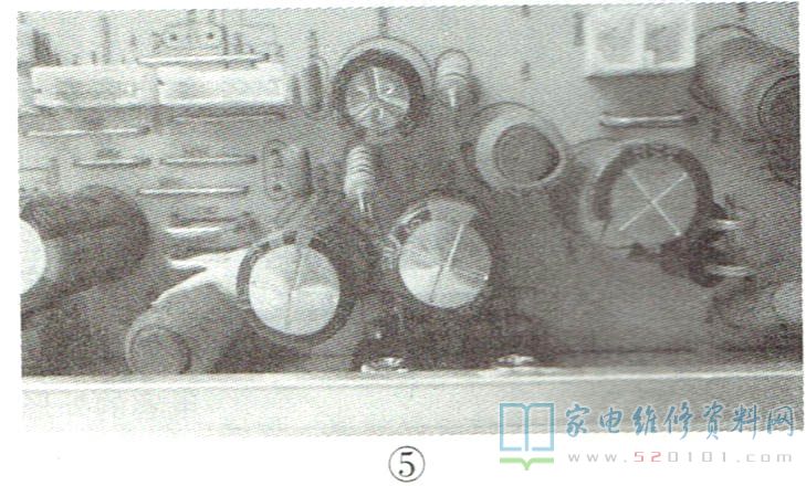

故障现象1:不开机。测试DDR1DDR2外围各排阻之间的阻抗没有发现异常,重新升级BOOTCODE,升级失败,说明主芯片到DDR1组及EMMC间有问题。经查电阻RP55处线断,如图5所示,补焊后故障排除。

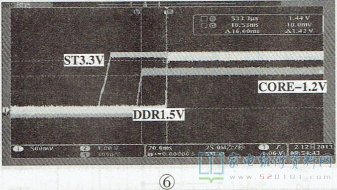

故障现象3:有时开机很慢,约需2min才能开起来,有时不开机。从打印信息看,有时前面很长时间没有打印信息。分析检修:从故障现象分析,怀疑该机电源供电时序不对。正常AC开机时,ST3V3先建立,约12ms后CORE-1.2V建立,接着是DDR1.5V建立,最后是CPU-RESET电压,如图6所示。

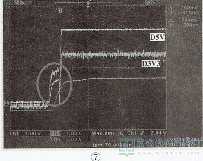

实测CORE电压1.2V与DDR 1.5V 间时间只有6ms,明显不对,因为DDR1.5V上电时序受D3V3供电影响。D5V.D3V3 电压刚开机时有一个28ms建立期间,随后又降了下去,如图7所示。

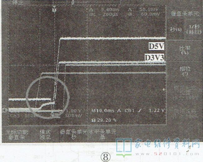

正常开机D5V没有升到2.4V再降下来的过程,D3V3电压有约8ms的建立过程,如图8所示。

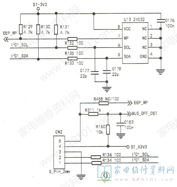

断开FB12后,供电时序正常,怀疑是A3V3供电出问题。检查该电路供电的相关电路,发现存储器U13(24C32)的⑧脚铜箔曾断,用跳线接时将⑧脚与BUS_OFF_DET脚相连在了一起,如图9所示。断开该连线,连接好U13的⑧脚外铜箔试机,故障排除。
