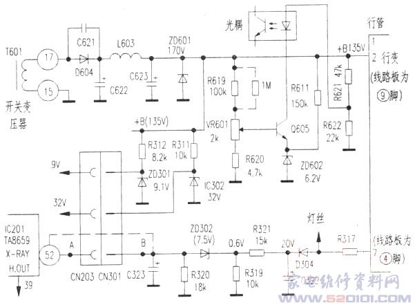

分析,这是行扫描电路突然停止工作的表现,相关电路中有虚焊处,查线路板,发现行偏转线圈插座有一脚虚焊,但经补焊后故障并未排除。
为区分故障在开关电源还是在行输出电路,将行变T302②脚(线路板标为⑨脚)与+B端断开,在+B端接入100W灯泡作假负载试机,测+B端电压升至160V,调整附图中VR601,+B端电压有变化,但仍偏高,+B端电压有变化说明稳压控制电路基本正常,分析可能是某元件参数改变(如R619阻值变大或R620阻值变小等),在R619上并联一只1M电阻,+B端电压降至135V且很稳定(线路图上末标+B数值),拆除灯泡,串入电流表并恢复行电路,再将IC201 52(X-RAY)脚与线路断开(暂取消保护)试机,行电流为0.4A正常。看来X—RAY保护本身有问题,该保护是监删灯丝电压的;经D304整流、C322滤波获得约20V直流电压,再经R321、R319分压加至ZD302(7.5V稳压二极管),此时ZD302截止,IC201 52脚为0V,保护电路不起作用,当52脚电压超过0.6V时,将使行停振。
该保护电路最常见的是ZD302击穿或反向漏电,拆下ZD302检测正常,代换无效。自动关机后,测IC201 52脚仍有0.6~1.0V不稳定电压,将附图中B点线路断开,IC201 52脚电压依然存在,再查B至A的铜箔线路,发现R311和R312这两只电阻的引脚都开焊,且此处电路板变黑,经清理补焊后仍无效,于是将A至B线路断开不用,用导线将IC201 52脚与C323正极直接连接(如附图中虚线所示),故障彻底排除。此故障系线路板漏电,致使保护电路误动作而停机。
