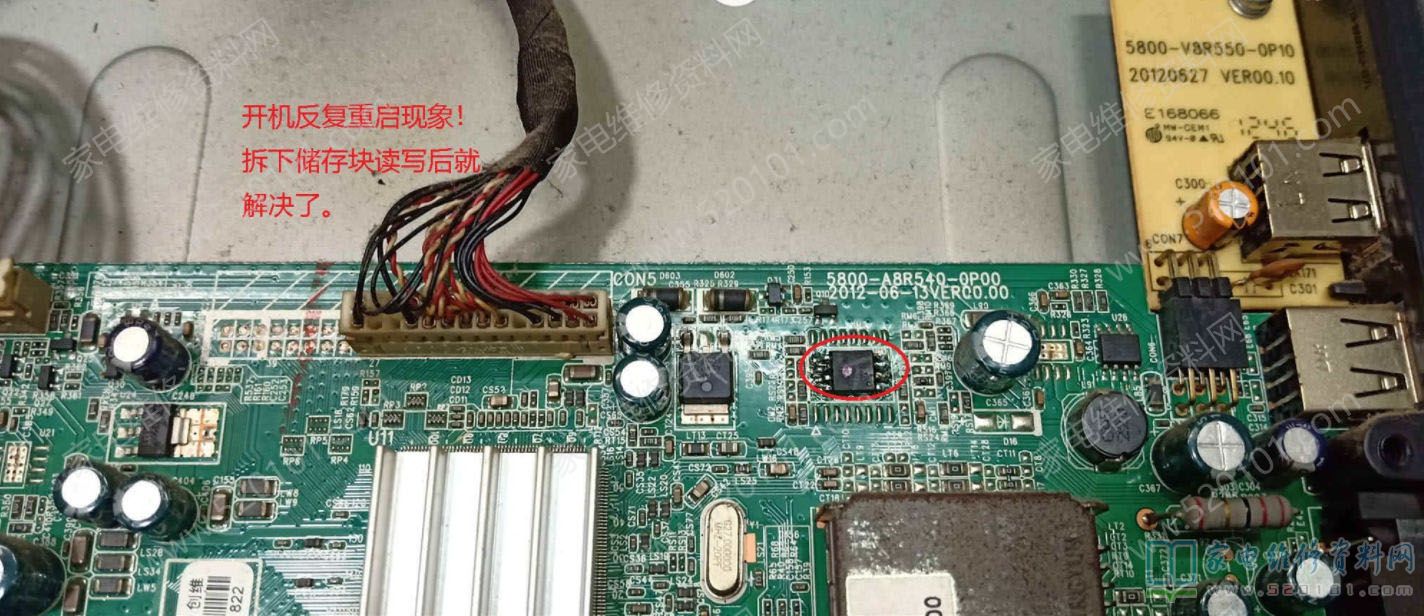

创维32E500E液晶电视反复重启的故障维修
2022-07-17
作者:杨冬林
4520
前天接修一台创维32E500E液晶电视(8R54机芯),故障表现为上电反复重启故障现象。按照先软件后硬件的维修原则,拆下储存块,用R809F读写一下装上就好了,如下图所示。
