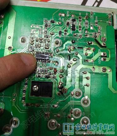

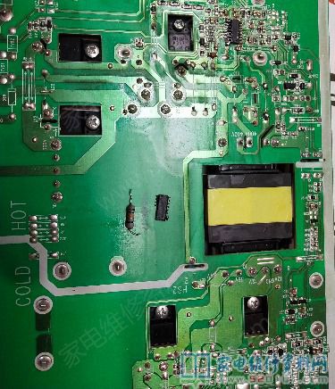

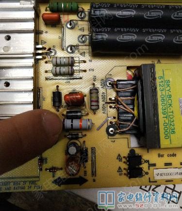

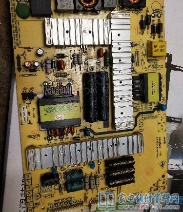

最近早几天已经维修多台创维50寸液晶电视机,故障表现为三无,此类故障维修电源板故障,经过检查均为电源ICTEA1755T和一个10K电阻坏,如下图所示,仅供同行参考。
