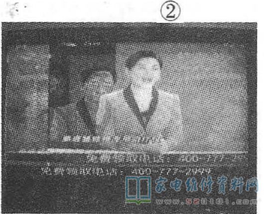

接修一台创维32L01HM型液晶彩电,无信号时屏显、操作均正常,电视在视频状态重影、字符乱码,声音正常;在S视频状态重影、无彩色,字符、声音正常;在分量状态声音只有很强的数码声,图像、字符正常;USB播放正常。一旦字符乱码,切换到其他输入状态都是乱码,但图像正常,并且只要不在电视和视频状态输入信号字符就一直正常。故障现象如图1、图2所示。

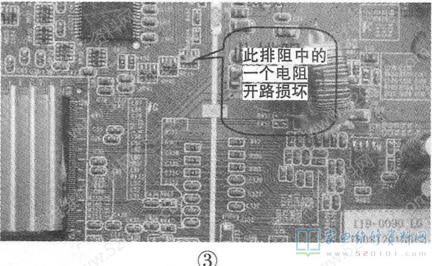

拆机检查,发现主芯片与SDRAM存储器间的排阻RP39中有一个电阻开路(见图3),直接在其两端并联一只22Ω电阻,故障排除。
