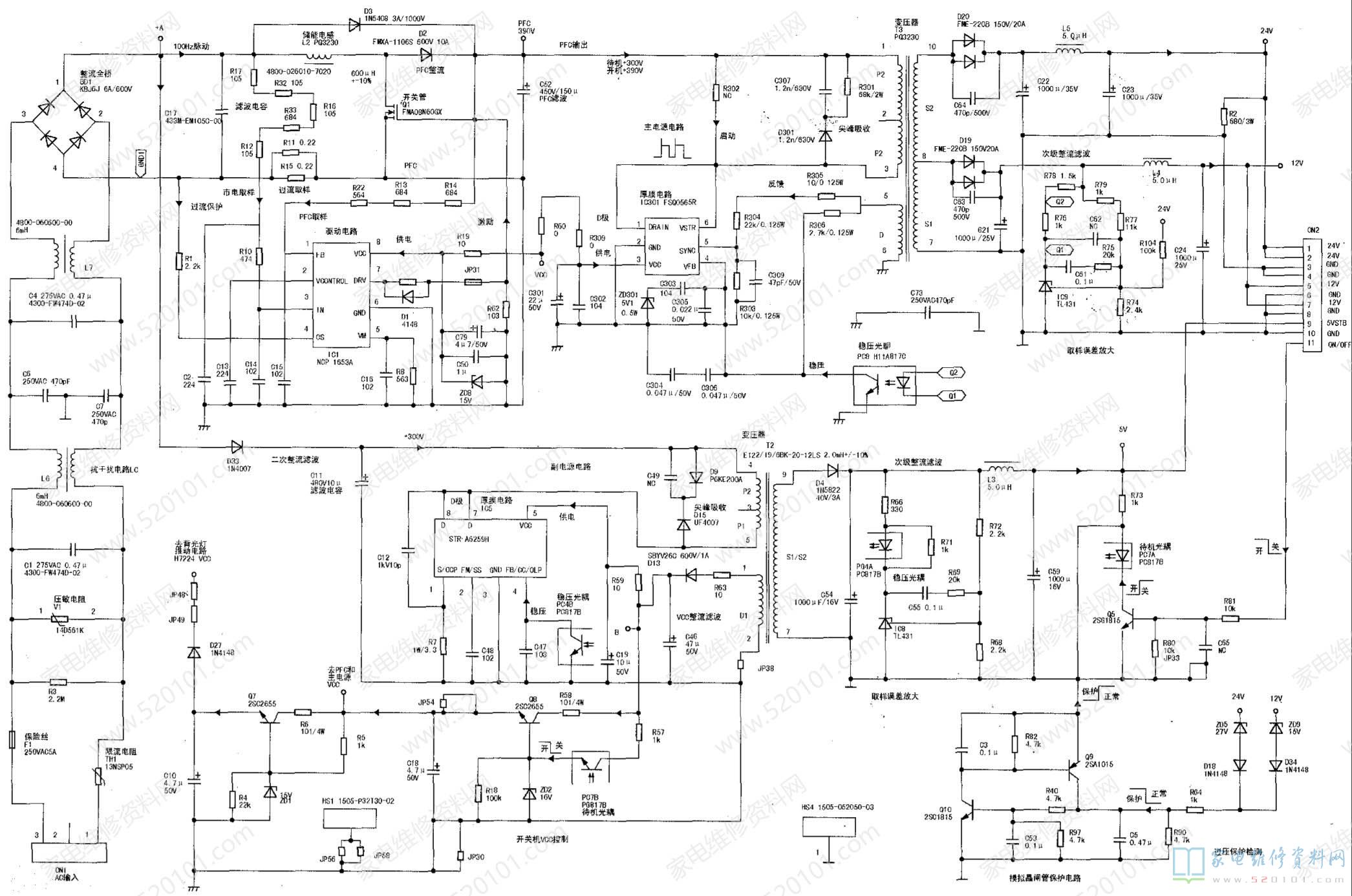

创维168P-P32ALK-01电源+背光灯二合一板应用于创维32S12HR、32K03HR、32L05HR等液晶彩电中。其实物图解见图1所示,电路组成框图见图2所示。
一、电源电路工作原理

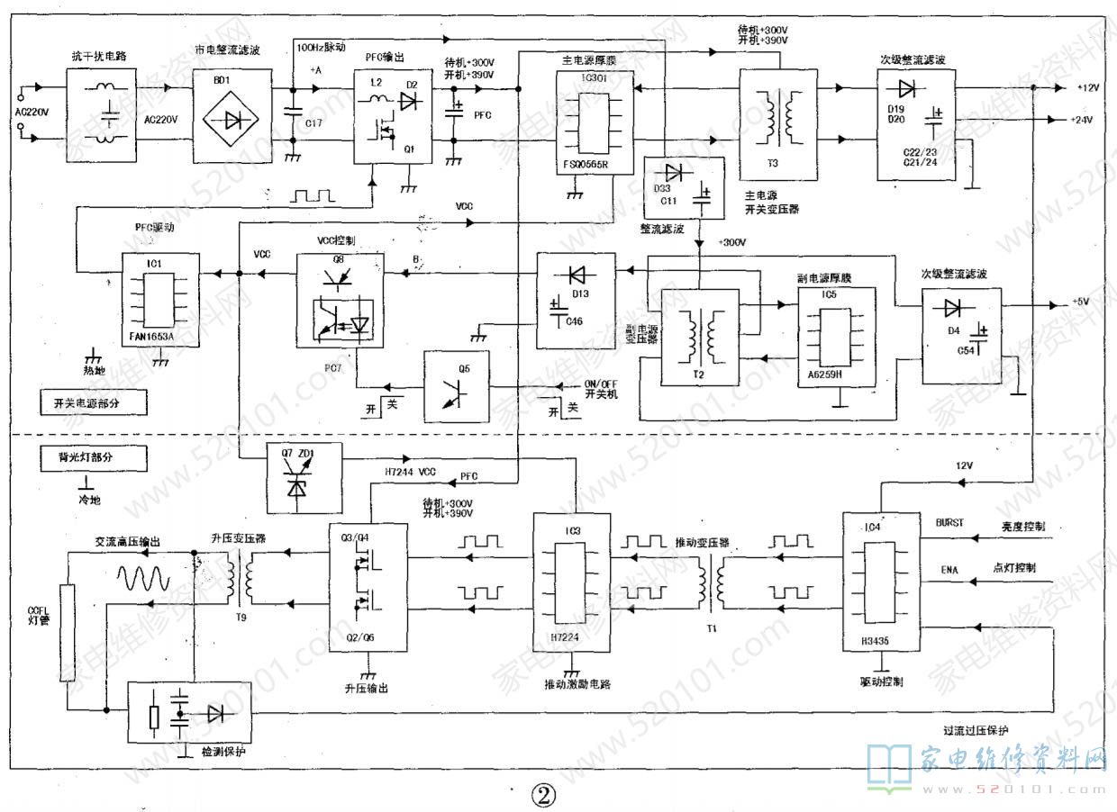

创维168P-P32ALK-01型IP板开关电源电路见上图,开关电源部分由三部分组成:一是以集成电路NCP1653A (IC1)为核心组成的PFC功率因数校正电路,将整流滤波后的市电校正后提升到390V为主电源和背光灯升压输出电路供电;二是以厚膜电路STR-A6259H( IC5 )为核心组成的副电源,为主板提供5V供电的同时输出vCC电压;三是以厚膜电路FSQ0565R(IC301 )为核心组成的主开关电源,产生12V和24V电压,为主板和电源板上的背光灯电路供电。

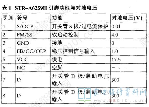

(1)IC5(STR-A6259H)简介
IC5(STR-A6259H)是三肯公司生产的开关电源厚膜电路,内含软启动电路、振荡器、频率调制、完误差放大电路、驱动输出电路和MOS开关管,具有过压、过热、欠压保护功能。其工作频率为100kHz,额定输出功率13W。具有体积小、功耗低的特点,通常应用于电源板的副电源电路中,组成的开关电源适应电压范围160V~270V。其引脚功能和对地电压见表1。
(2)启动工作过程
通电后,AC220V市电整流后的100Hz脉动电压,再经D33.C11整流滤波,形成+300V电压,通过变压器T2的初级④-⑤绕组为IC5的⑦、⑧脚内部开关管供电,同时经过内部恒流源电路为⑤脚外接的C19充电,在它两端建立启动电压。该启动电压使IC5内的启动电路开始工作,控制稳压器为时钟电路(振荡器)、PWM等电路供电,时钟电路和PWM电路开始工作,由它们产生的激励脉冲在②脚外接的软启动电容C48的作用下,使开关管工作在开关状态。

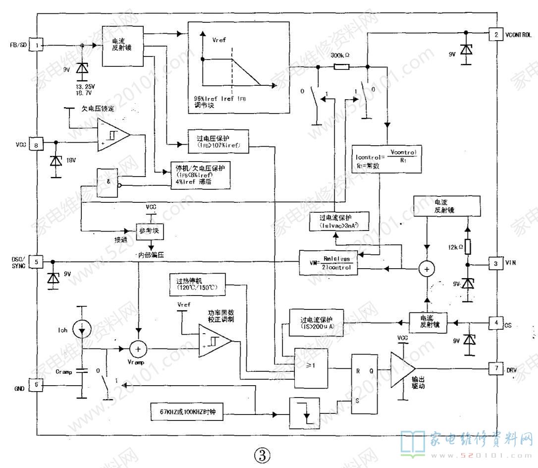

创维168P-P32ALK-01电源+背光灯二合一板的功率因数校正电路由振荡驱动电路NCP1653A(IC1)、开关管Q1、储能电感L2为核心组成。将供电电压和电流的相位校正为同相位,并将市电整流后的电压提升到390V左右,产生PFC输出电压,为主电源和背光灯升压输出电路供电。

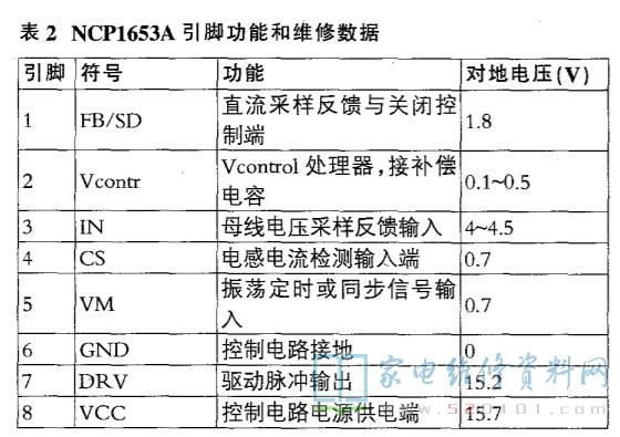

NCP1653A是安森公司推出的经济型功率因数校正控制器, NCP1653A内部电路框图见图3所示,内部集成了基准电压源OSC振荡器、电流镜像比较器、误差放大器PFC调制器、零电流检测器、RS锁存器、MOSFET驱动级、过压保护、过流保护、过热保护以及欠压锁定等功能电路。
它是一个宽电压PWM控制驱动器,既可以工作在不连续导电DCM模式(频率固定),又能工作在临界导电CRM模式(频率变化),其运行于67kHz或100kHz固定开关频率的随动激励或恒定输出电压。NCP1653A 引脚功能和对地电压见表2。
开机后,开关机控制电路受控15V供电电压VCC经R19限流,由C79、C50、ZD8稳压滤波后,加到芯片IC1(NCP1653A)的供电端⑧脚,同时市电整流滤波后C17两端产生的100Hz脉动电压经R17、R32.R16限流,C2滤波,再经R10限流对C14充电,为IC3的③脚提供取样信号,使IC1内部电路开始工作,从⑦脚输出激励脉冲。该脉冲电压通过R9、D1使开关管Q1工作在开关状态。Q1导通期间,C17两端100Hz脉动电压通过L2、Q1的D/S极、R11和R15构成导通回路,在L1两端产生左正、右负的电动势。Q1截止期间,L1通过自感产生左负、右正的电动势,该电动势通过D2、C52、R11、R15构成导通回路,在C52两端产生约392V电压,为主电源和背光灯升压电路供电。这样,经过该电路的控制,不仅提高了电源利用市电的效率,而且提高了功率因数。
(2)稳压控制过程
稳压控制电路由取样电阻和IC1( NCP1653A )等元件构成。当市电升高等原因引起PFC电路输出电压升高后,C52两端升高的电压通过R14、R13、R22限流降压,C15滤波后,为IC1的①脚提供的取样电压升高,经内部的误差放大器放大后,使IC1的⑦脚输出的激励脉冲的占空比减小,开关管Q1导通时间缩短,L2存储能量减小,输出电压下降到设置值。反之,稳压控制过程相反。(3)过流保护电路
IC1的④脚为电流检测输入端,通过R1对MOSFET开关管Q1的源极电阻R11、R15两端电压进行检测。R11、R15 两端的电压降反映了PFC电路电流的大小,当MOSFET开关管Q1电流过大,R11、R15两端的电压降随之增大,IC1的④脚电压超过0.8V,PFC就会停止输出。

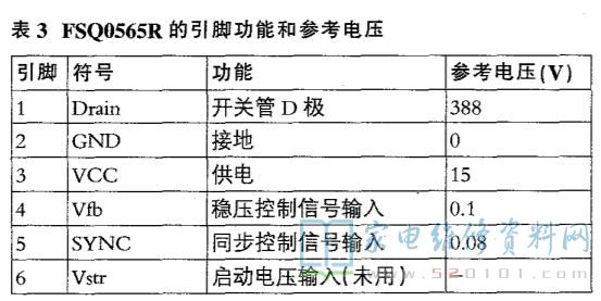

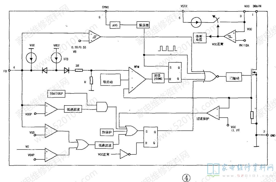

FSQ0565R是一种新型的电源厚膜电路,内部电路见图4所示,包括基准电压源、振荡器PIM调制器.RS触发器、驱动级MOSFET输出级以及过流、过压、欠压和过热等完善的保护功能。它内部的开关管采用的是新型大功率场效应管,而控制芯片采用了电流模式调制器,在电源负载、空载的情况下具有最小的控制漏极开/关切换的驱动能力,还设有过电压锁定保护、自动恢复短路保护、过热保护等电路。FSQ0565R的引脚功能和参考电压见表3。
PFC电路产生390V左右的PFC直流电压通过开关变压器T3的①-③绕组加到IC301 (FSQ0565R )①脚,为它内部的开关管供电,同时开关机控制电路输出的15V电压vCC经R60、R309输入到主电源,再经C301和C302滤波后,加到IC301的③脚,使IC301内的,启动电路开始工作,控制稳压器为时钟电路(振荡器)PWM等电路供电。时钟电路和PWM电路工作后,由它产生的激励脉冲使开关管工作在开关状态。开关管导通期间,T3开始存储能量;开关管截止后,T3开始释放能量,在T3中产生感应电压。

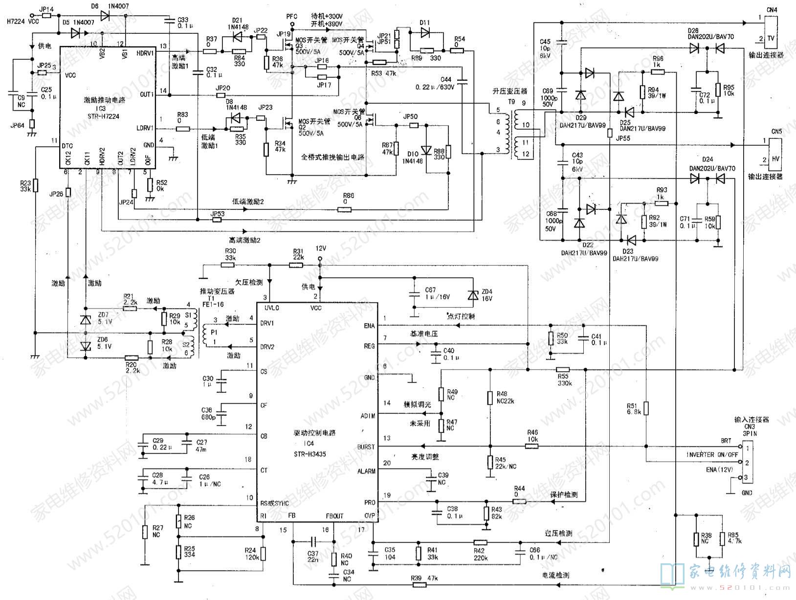

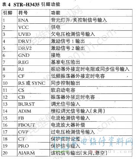

创维168P-P32ALK-01电源+背光灯二合一板的背光灯电路见上图,背光灯电路由三部分组成:一是由STR-H3435 (IC4 )为核心组成的振荡驱动控制电路,产生驱动激励脉冲,并对背光灯亮度和点灯进行控制,设有过压保护电路;二是以STR- H7224 (IC3 )为核心组成的半桥转全桥推动电路,三是由大功率MOS开关管Q2、Q3、Q4、Q6和升压变压器T9为核心组成的全桥式推挽电路,将激励脉冲放大后,其脉冲电流在升压变压器次级产生。上千伏的交流电压,将背光灯点亮。1.背光灯基本电路
(1)STR-H3435、STR-H7224简介
STR-H3435是一种新型的CCFL背光灯控制器,内部设有振荡器PWM电路、灯管开路保护、过电流保护、过电压保护等电路。内置各种调光功能、各种同步功能以及OVP、OLP保护功能等。采用频率固定的PWM控制方式,内藏BURST调光用频率发生器,无论是DC信号还是脉冲信号,都可实现BURST调光。将多个IC的频率发生器端子连接在一起,可实现多个IC同步动作。搭载待机功能,待机时IC电流为5uA以下。它的引脚功能如表4所示。

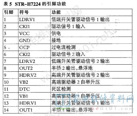

STR-H7224是一种新型的半桥转全桥驱动器,可将输入的一对两路半桥式驱动脉冲信号,放大倒相后转换成两对四路驱动脉冲信号,推动全桥式升压输出电路四只MOS开关管。它由放大器、保护电路等构成。它的引脚功能如表5所示。
电源部分次级输出的12V电源为背光灯振荡与控制电路IC4供电,H7224 vCC电压为推动电路IC3供电,PFC电路输出的390V电压为全桥式升压输出电路Q3、Q4、Q2、Q6供电。
开机后,主电路控制系统向背光灯电路送去ENA高电平到IC4的①脚,BURST亮渡控制电压送到IC4的③脚,背光灯电路启动,IC4的③脚获得供电后,使它内部的5V基准电压发生器输出5V电压,该电压不仅为IC4内部电路供电,而且从⑦脚输出,经C40,滤波后,一路通过R48为13脚提供偏置电压,另一路通过R55为背光灯断路检测电路提供偏置电压,第三路经R31.R30取样后,加到IC4的③脚,为其提供取样信号,若取样电压低,则IC4的③脚内的保护电路动作,使IC4内部相关电路停止工作,实现欠电压保护。
(3)功率变换
IC4工作后,它内部的振荡器与18脚外接的C26、C28振荡产生锯齿波电压。该锯齿波信号控制PWM电路输出两个对称的矩形脉冲激励信号,这两个信号经放大后从IC4的④、⑤脚输出DRV1和DRV2激励脉冲,经激励变压器T1耦合后,利用R20.R21输出到IC3的②、⑥脚,经其内部将半桥驱动信号转换为全桥驱动信号,一是从①脚和③脚输出低端驱动LDRV1和高端驱动HDRV1激励脉冲,激励全桥式输出电路Q3、Q2轮流导通截止;二是从⑦脚和⑨脚输出低端驱动LDRV2和高端驱动HDRV2激励脉冲,激励全桥式输出电路Q6、Q4轮流导通截止。开关管轮流工作在开/关状态后,产生的脉冲电流在升压变压器T9的一次绕组与谐振电容C44产生电压谐振,使T9的二次绕组产生高压脉冲电压,为背光灯供电,点亮背光灯。
(4)自举升压电路
为了确保高端开关管Q3、Q4可靠地工作,需为它们的驱动电路提供单独的供电电路。该供电电路采用自.举升压方式,由IC3 10、12脚内电路和外接的二极管D5、D6,及电容C32、C33构成。由于两路升压电路一样,下面以10脚内外构成的自举升压电路为例进行介绍。
开关管Q4截止、Q6导通期间,供电电压H7224VCC(14V左右)通过D5、C32和Q6构成回路为C32充电,使C32两端建立上正、下负的13.5V电压。Q6截止、Q4导通后,Q4的S极输出的电压加到C32的下端,与C32上端的13.5V电压叠加后,通过10脚为Q4的驱动电路供电,从而实现了自举升压供电功能。
(5)背光灯开/关控制电路
该机的背光灯能否点亮,受芯片Ic4①脚输入的电压控制。遥控开机时,微控制器输出的背光灯开/关控制信ENAON/OFF为高电平,该控制电压经CN3输入后,再经R51和R50分压限流,由C709滤波后,加到IC4①脚,被IC4检测处理后,它的④、⑤脚才能输出激励脉冲,经IC3转换后,才能驱动全桥交换器,高压变压器T9才能输出高压脉冲,背光灯才能发光。待机时,控制信号ENA ON/OFF变为低电平,使IC4①脚输入的电压为低电平后,IC4无激励脉冲输出,T9不能输出高压脉冲电压,背光灯熄灭。
(6)调光电路
调光电路由IC4 13脚内、外电路构成。当微控制器输出的背光灯调光控制信号BRI经CN3输入后,再经R46、R45分压限流,就可改变IC4 13脚输入电压的大小,即改变IC4④、⑤脚输出激励脉冲占空比的大小。当占空比大时,功率管导通时间延长,高压变压器T9输出脉冲电压增大,背光灯发光变强,屏幕变亮。反之,功率管导通时间缩短,输出电压下降,背光灯发光变弱,屏幕变暗。
