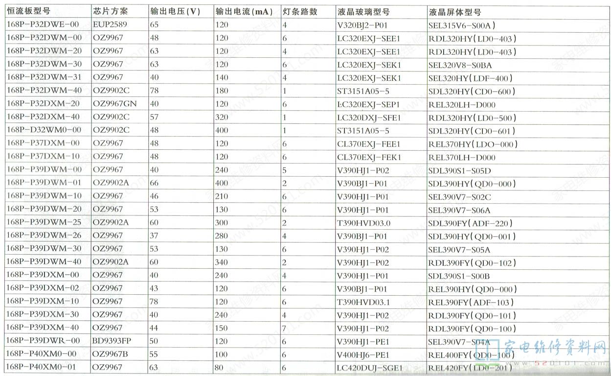

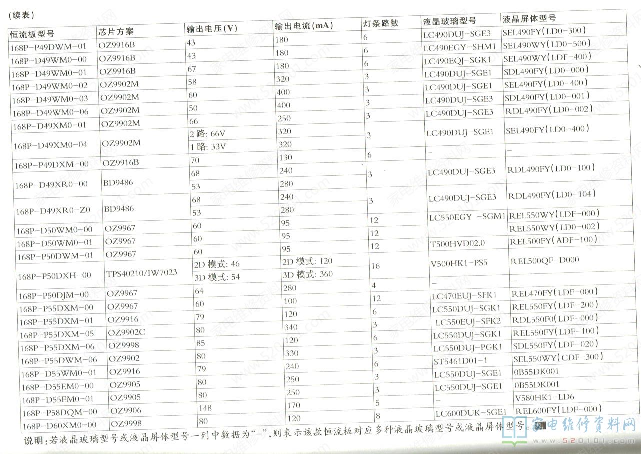

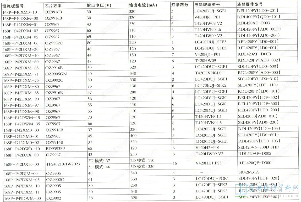

创维LED液晶电视背光驱动板主要参数速查表
2022-05-12
作者:景曙光
2104
下表中若液晶玻璃型号或液晶屏体型号一列中数据为“-”,则表示该款恒流板对应多种液晶玻璃型号或液晶屏体型号。
