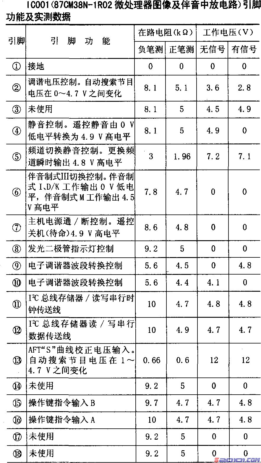

创维39SF8800型大屏幕彩电实测维修数据
