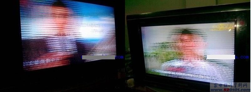

一台创维6T19机芯彩电故障表现为图像拉丝,像行不同步,还有图像重叠现像,查电压正常,电容换过无效。如图
这是一个通病,故障在数字板上。后查出原因是数字板R955(3.3K)开路,有些把胶搞掉可能会好,在503晶振旁边。
