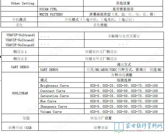

飞利浦32PFL3043/T3液晶电视进入工厂模式方法
2021-09-07
作者:飞利浦官方维修手册
9065
飞利浦32PFL3043/T3液晶电视进入工厂模式的方法是先按“菜单”键进入菜单界面,然后按8202 进入工厂菜单,进入之后详细选项如下图所示。
