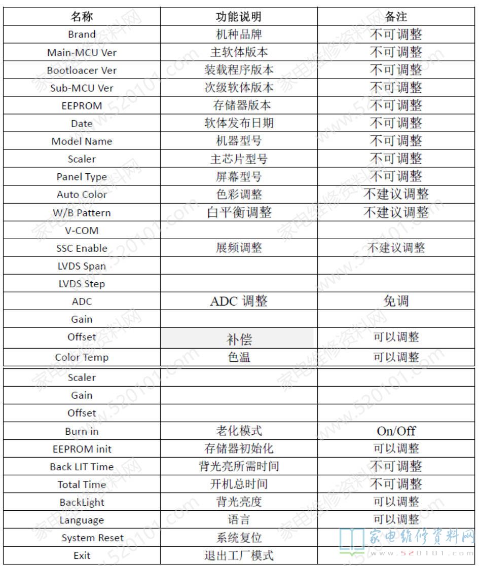

针对飞利浦32PHF3212/T3液晶电视,进工厂菜单方法是:功能列表+1999+返回。其具体菜单含义如下表1所示。
