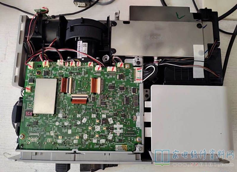

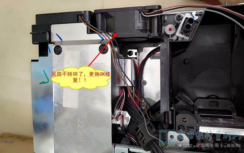

接修一台日立HCP-N3711W投影机,故障表现为开机电源红灯,温度红灯闪,拆机发现电源散热风扇有一个风扇不转坏了,如下图3所示,更换后故障修复。
