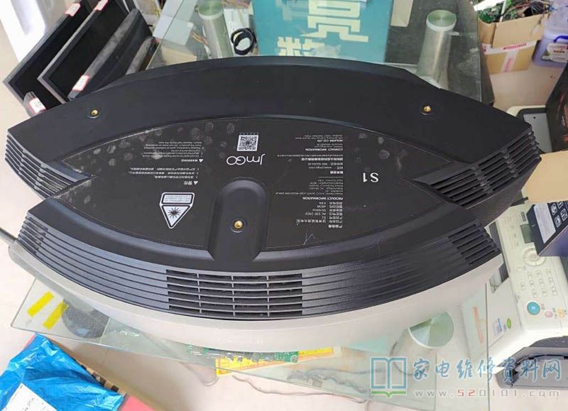

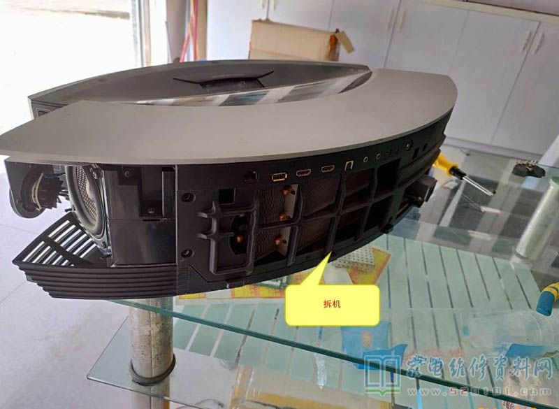

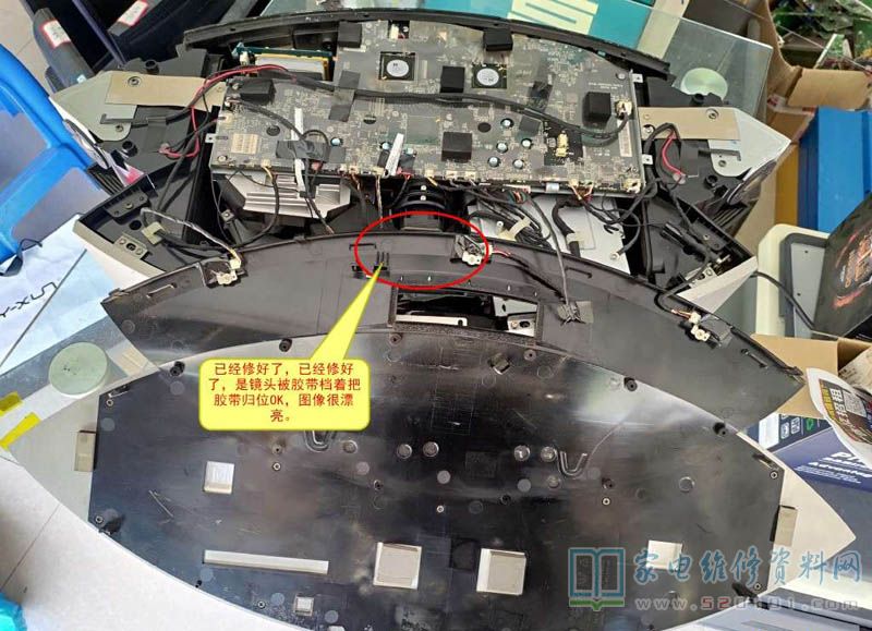

接修一台坚果S1投影机开机图像很暗,都看不到图像,拆机后经过检查,发现是镜头被胶带档着把胶带归位后故障修复,试机图像很漂亮。
