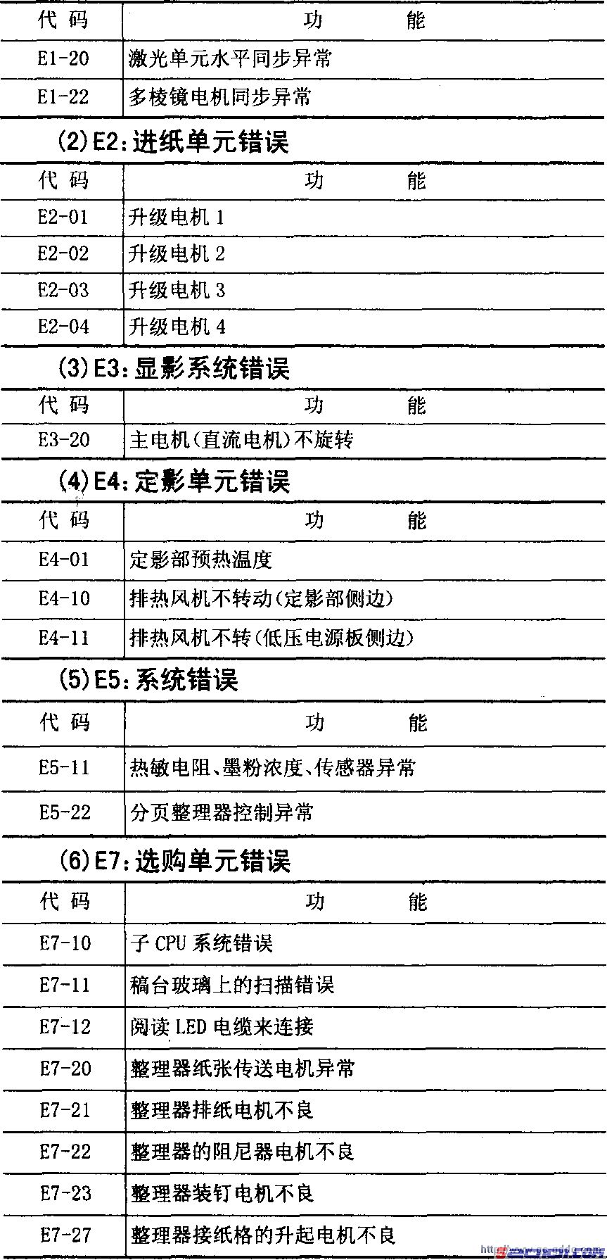

当SC、PCB不能控制系统或任何故障机器显示错误代码(E模式)并停止。
错误代码指示交替错误数字显示在操作面板“digit”显示区域。
(1)E1:光学单元错误
