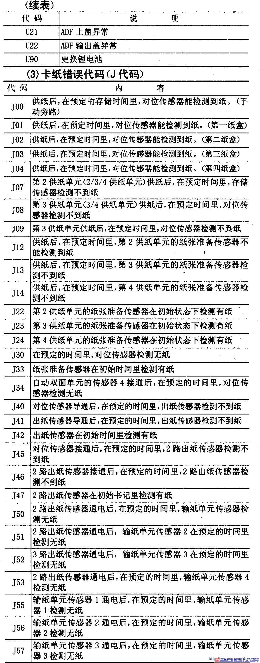

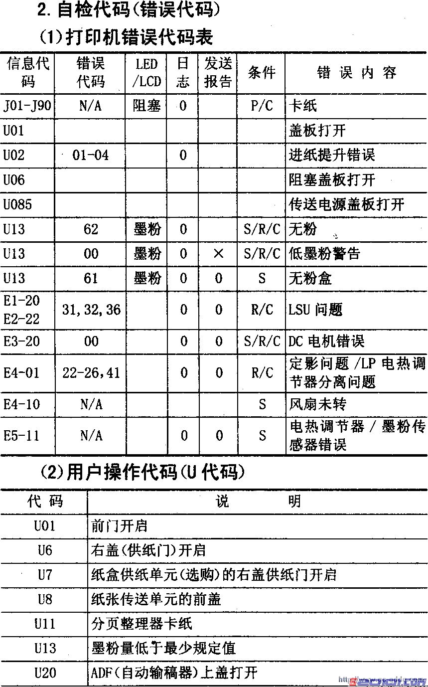

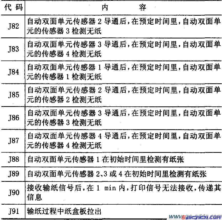

松下DP-2000数码复印机的自检代码表
