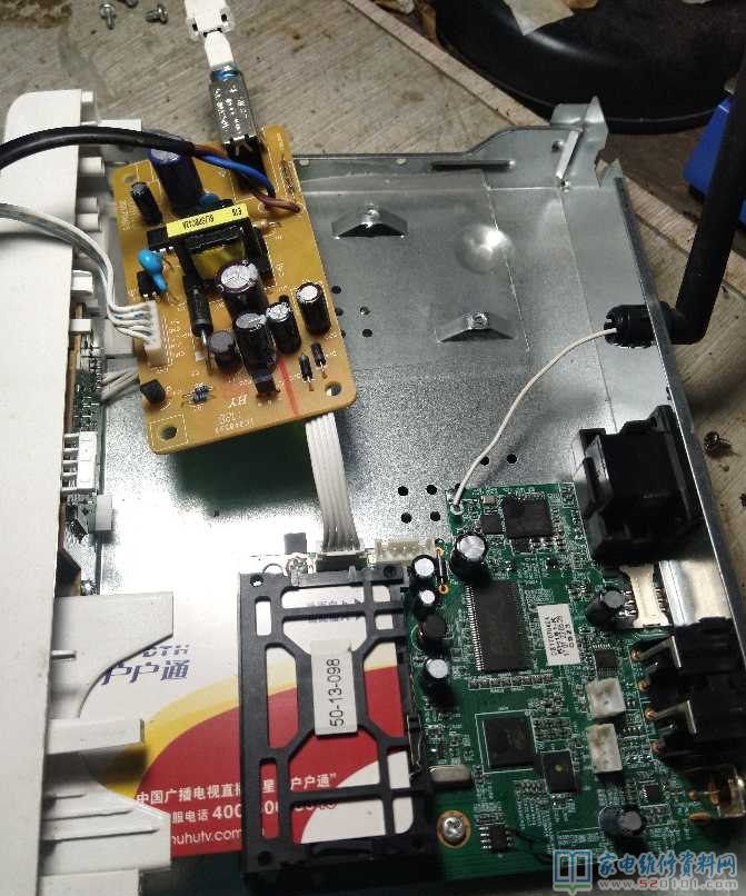

接修一台科海户户通机顶盒,故障表现是智能收看37个节目;网上有大神说是极化变换三极管S8550的问题,但是换一个新的后还是只能收到37个节目,此机的极化变换电路在电源板上,由两个三极管控制17V的输出,然后和14V合并送到F头给10750高频头供电,高频头内的极化切换电路是依据供电电压是17v还是14v,来选择两个相互成90度的微波场效应管工作。
此机既然极化电压开关电路是好的,那么问题就在极化控制电路中,经查控制信号由主板上海高清芯片HD3601发出,是这个BGA芯片虚焊或者损坏造成的,补焊后故障修复。
