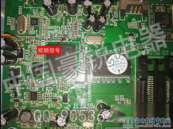

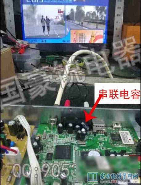

接修一台天诚机顶盒,刚开始是机器不通电故障,拆开机器发现原机电源模块炸裂,修好电源之后,开机无显示,于是采取简易快捷方法,如下图所示,处理后故障修复。
