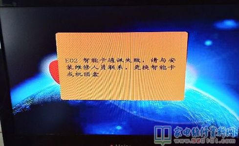

奥歌户户通开机2分钟后出现E02且会死机
2021-02-01
作者:陪你看日出
1986
接修一台户户通机顶盒,品牌是奥歌的,故障表现为开机能正常播放2分钟就自动断信号了,然后马上出E02,进系统看频点信号正常,退出又能放一下,不出5分钟就会死机。主芯片和25和TP5001都补焊过,读卡芯片和24芯片也换了都不行,各路电压正常,怀疑25程序有问题准备想办法学习刷程序。第二天不死心准备加滤波电容看看,先换了个1.25V的稳压芯片,原输出1.29V,试机正常了。
本次维修经验总结:碰到奇怪的软故障先电源后软件。
