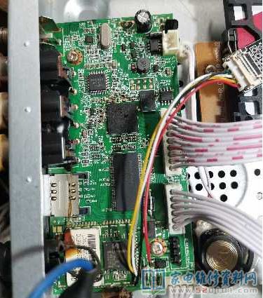

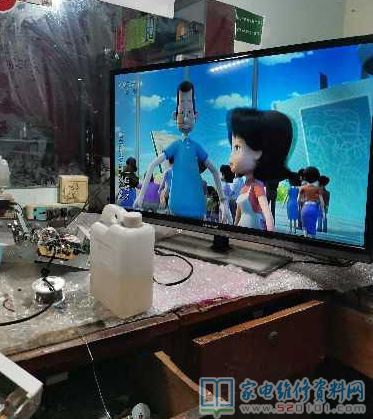

接修一台海尔户户通,故障现象是插上天线开机就死机花屏,拔了天线开机就能启动,启动后在插上天线就可以正常使用,不死机也不花屏。主芯片已重新焊接,但是故障依旧,最后重新刷了数据之后故障修复。附数据下载:海尔15B机顶盒(新开机画面)固件数据
