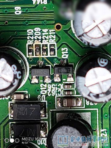

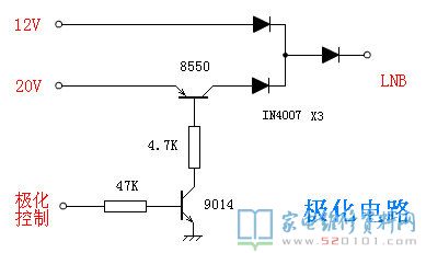

接修一台佰思特机顶盒,只能收到34个台,F头只有15V电压,左极飞线20V有信号,明显是极化转换线路有问题,表测数值似乎正常,后查出Q13有问题,搭焊后正常,故障修复。
