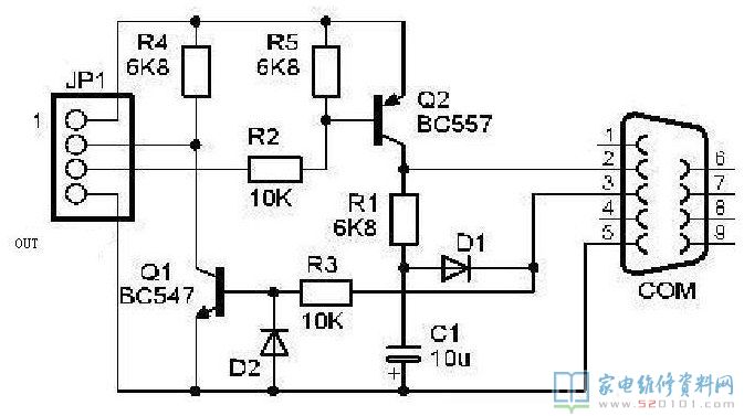

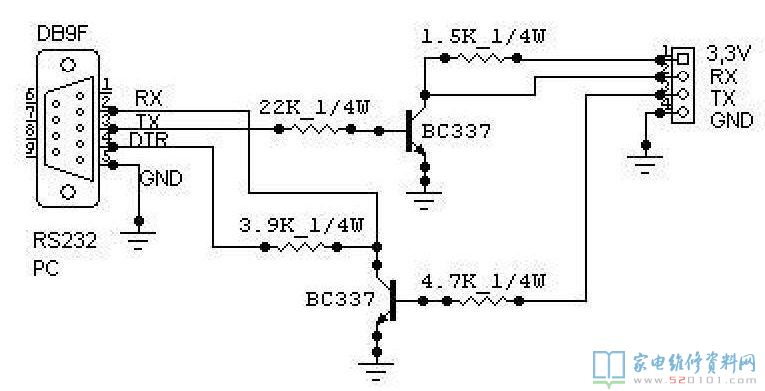

3、DVB升级分立1
4、DVB升级分立2

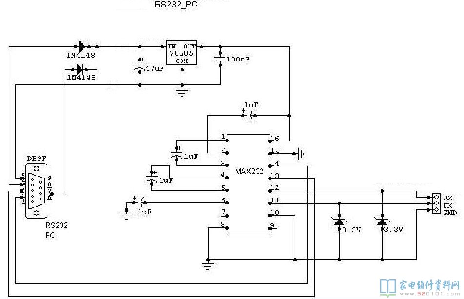

5、DVB升级自供电232
