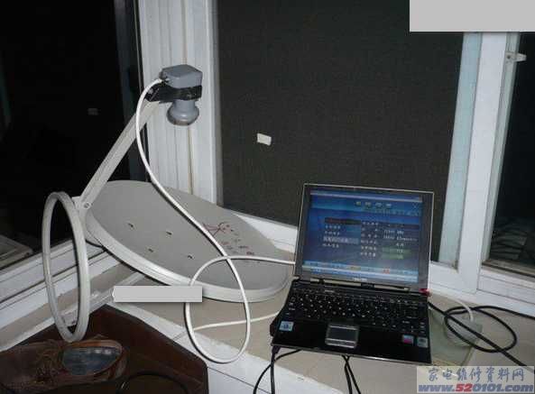

中九的信号非常强,所以最好买35CM的锅装在向南或向西的屋子里的窗台或阳台内侧,最好不要放在屋外,省去一些不必要的麻烦,再买一个正版机,就完美了。根据锅的放置方式不同,最常用的有2种安装放置如图:
正装的这种,是一般常用的安装方法,相对比较简单,也是倒装的第一步,因为首先你要熟悉一下调星的技巧和感觉,否则后面就会因为找不到星而放弃的,仰角呢,就如图中所示的样子就差不多了,方位角呢,大概就是太阳在4点左右时的方向,然后在这个范围慢慢调,一定能调出来的。

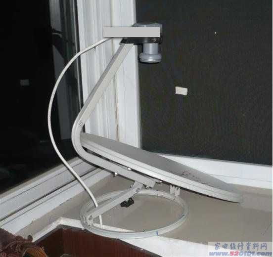

调出来之后,最好相应的标记,主要是方位角,可以沿着支撑接收头的连杆划一条直线,与正南方向做一个角度的标记即可。一定要标记好,因为一会锅要旋转180度,进行倒装,完成之后,就可以进行第二步了,先直接将锅拿起,旋转180度,变成下边这个样子:
大概调整之后,时接收机出现信号,并大概记住锅的摆放位置,进入下一步:
在锅上标注正南方向,为一会的调整做参考,再下一步:

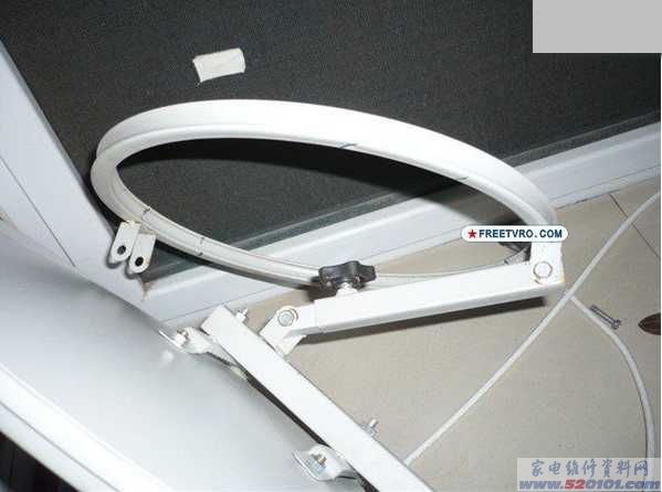

将底座改变成这个样子,就是将仰角调节杆拆下,换到另一侧上,另外2张图:

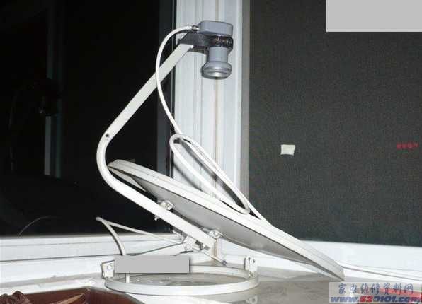

然后放正,就可以开始粗调和细调了,知道找到最合适的位置,固定下端的2个螺丝,如下图:
大功搞成,这个时候,小锅就变的很低调了,从楼外就很难发现了,我们就可以继续安心的看电视了,气死那些广电的猪们!
再来2张完成图:
