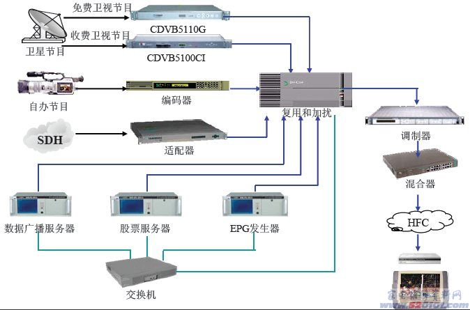

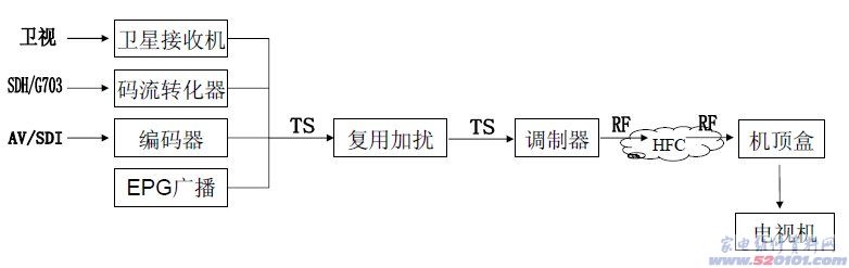

数字电视系统结构
数字电视系统结构框图

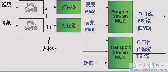

1.2 MPEG-2(Moving Picture Experts Group)编码
模拟信号数字化后,信息量激增,必须采用相应的数据压缩标准。数字电视广播采用MPEG-2视频压缩标准,适用多种清晰度图像质量。音频目前则有AC-3和MPEG-2两种标准。信源解码器必须适应不同编码策略,正确还原原始音、视频数据。
MPEG II的解码模块可以称为CPU以外的核心模块,MPEG II数字传输中采用交织编码,首先需要对码流进行去交织,视频、音频和数据码流的分离工作,以及视频码的解码工作。经以上各步骤MPEG-II码流成为视频和音频数字信号。

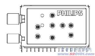

2.1 高频头(tuner)
主要功能---信道解码:a、高频滤波---将47MHz~862MHz之外的频率信号过滤;b、信号放大---将传输过程中衰减的信号进行放大处理;c、调谐---将射频(RF)信号进行选频、降频处理,输出中频(IF)信号;d、锁定频率;e、解调---处理中频(IF)信号,输出数据;f、环出射频(RF)信号。
主要参数:a、接收频率范围:47~862MHz;b、输入阻抗:75Ω;c、频道带宽:8MHz;d、输入电平范围:45~77dBμV(64QAM);f、支持符号率范围:3.6~6.952MS/s;

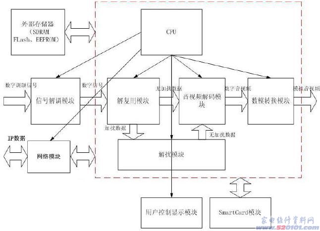

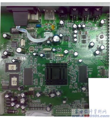

2.2 主板
典型的机顶盒主板硬件包括:•主芯片 •内存 •FLASH •E2PROM •外部接口

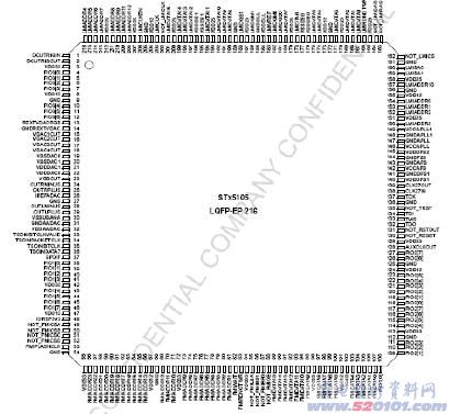

主芯片
主要功能:•解复用 •解扰 •信源解码 •数模转换
主要指标:•主频MHz •指令处理速度MIPS

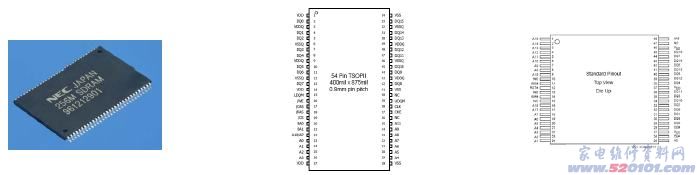

存储器
态随机存储器(DRAM):只有在通电时才保持所存储的信息;非易失存储器(NVRAM):用于存储掉电后需要的数据,可在多种存储器上实现,如FLASH和E2PROM.

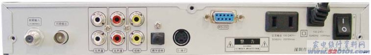

外部接口
•RF输入 •RF环出 •左右声道输出(RCA) •视频基带信号(CVBS)输出 •S/P DIF数字音频输出 •S-Video端子输出 •RS-232串口

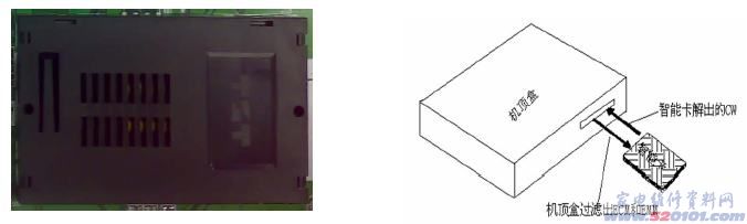

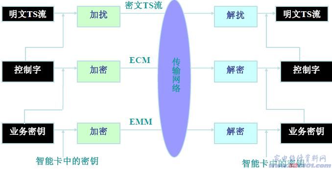

2.3 智能卡插槽
主要功能:接收由主芯片解复用后的ECM信息和EMM信息,通过智能卡上的分配密钥,逐步解密,得到CW(控制字),传送给主芯片处理,得到解扰的音视频数据。
件接收(CA)系统

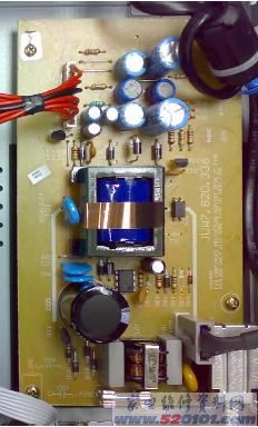

2.4 供电电源
为机顶盒硬件的有源器件供电:•将220V的交流电压转为直流电压;•向主板提供3V、5V、12V的直流电压。

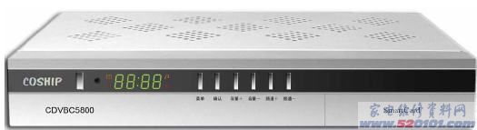

2.5 前面板
•面板按键输入•红外遥控输入•LED显示输出

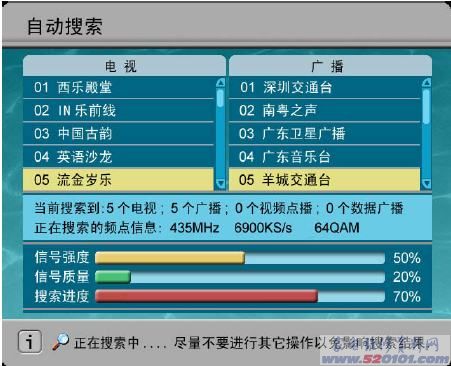

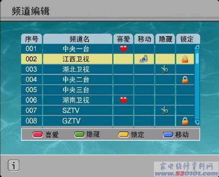

•搜索节目 •管理节目 •播放节目
搜索节目

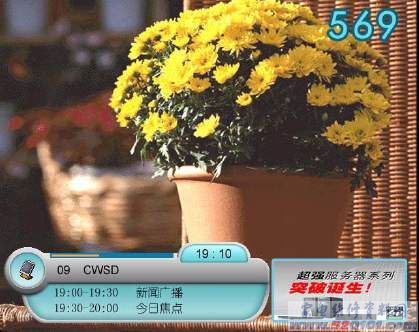

管理节目
播放节目

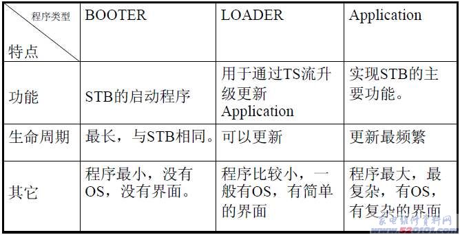

3.2 软件构成
软件系统是机顶盒的核心,通过软件来驱动硬件来完成各种功能。在机顶盒中,除了驱动程序和主芯片自带的实时操作系统外,我公司自己编写的软件主要包括以下几种:•Booter;•Loader;•Application。

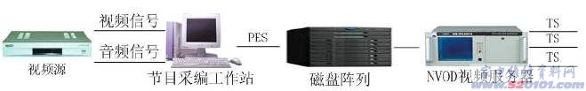

4.4 准视频点播(NVOD)业务
准视频点播系统通常由采编工作站、视频服务器构成。系统结构图如下:
准视频点播的实现,通常的做法是在一定的可用带宽内,把这个带宽根据播放不同码率节目流的需要预先分成几个小的逻辑通道,然后这几个逻辑通道按照一定的时间间隔来播放该节目。在终端机顶盒上,用户就可以根据各通道节目的起止时间,选择或预定任意一个通道的节目收看。例如,一个90分钟的影片,我们为它安排6个通道进行共享点播,每个通道的开演时间间隔是15分钟,每15分钟,就有一个通道从头开演,只要用户切换到开演的通道上收看就可以了。用户的平均等待时间只有7.5分钟。同时也可根据概率计算,在收看高峰期,播放影片开头的通道可相应的增加。
从上图中,我们可以看出把一个节目(片长为1小时30分)编排在以这6个逻辑通道为一组的NVOD信道组上,那么0:00,0:15,0:30,0:45,1:00,1:15,1:30,1:45,2:00等都是本节目开始播出的时刻,只要在相应时间到相应的通道上去看,就可以从头开始看一部影片。在机顶盒主页菜单上,用户可以看到上述的节目播出开始时刻表,用户可以选择自己方便的时间去收看。

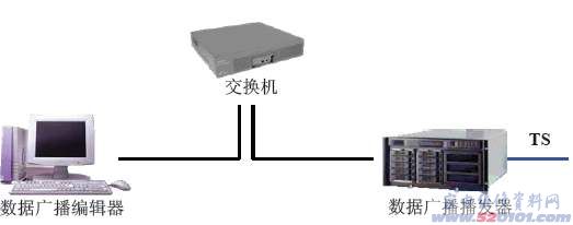

4.5 数据广播业务
数据广播是政府部门贴近群众的民心工程。由中心控制播放所有的内容到终端用户,用户信息安全,能够很好地为文化宣传服务,为家庭提供健康的资讯内容服务。

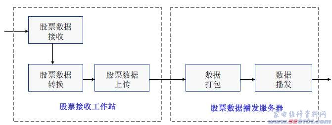

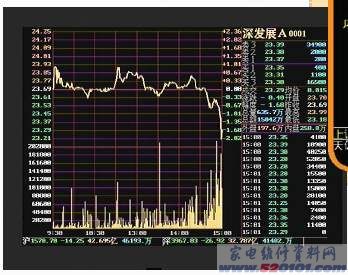

4.6 证券业务
股票证券业务可实现功能
*股票实时行情:股票数据接收工作站接收实时的DBF库文件,DBF库文件经过格式转换后,通过数据广播服务器打包后播发到HFC网上。
*公告资讯:把深、沪交易所的公告信息、金融证券资料整理,放在指定的播出目录下,打包播出,可以在机顶盒股票分析软件的相关目录下收看到公告资讯。

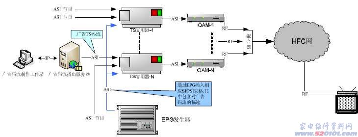

广告业务实现系统图
广告业务实现方法
对于已经投入使用的DVB系统平台,一般EPG与前端复用器的集成已经完成,因此,我们要做的工作只是找到一个尚有6M~10MHz左右带宽余量的频道,并且相对应的复用器能提供一个空余的ASI接口,然后在这台复用器上做好设置将广告码流复用到该频道就可以。

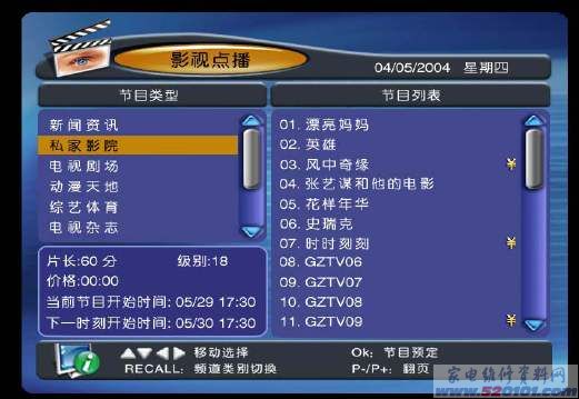

视频点播业务即VOD(Video On Demand)业务,用户可以根据自己的喜好,从运营商提供的节目库中,选择观看节目,由原来被动收看方式变为主动收看方式。根据不同的收看方式,互动点播可以分为:1、按次点播:用户点播每部节目,都及时扣除一次费用,用户可以在一定的时间段内任意观看该部节目;2、订阅式点播:即包月点播,用户一次性缴纳所有费用,便可以不受时间限制,随时观看点播节目。实现运营商快速盈利;
3、免费点播:运营商可以将部分节目设定为免费提供,并在点播页面上单独列出,虽然这项服务不能为运营商带来直接的收入,但此服务可以为观众带来VOD的真切体验,可以称为数字交互电视的活广告,来吸引没有购买此类服务的用户去购买并使用数字电视或VOD服务。网络运营商也可以通过此方式来促进、加快数字电视的整体转换;视频点播与视频广播业务最大的区别在于操作方式,观看互动点播节目时,用户可以使用遥控器实现节目的快进、快退、暂停、停止和快速拖动。

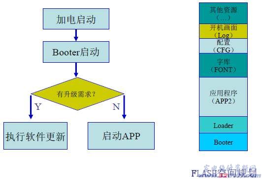

五、机顶盒软件升级
软件更新用于对用户进行软件升级,解决以往问题常用的一种方法,也是技术支持工作中要用到的方法之一.
*串口更新软件;
*空中升级新软件;(OTA)

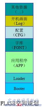

软件更新原理
•FLASH规划好各自软件模块的地址空间,软件更新即是将FLASH的某个区间重新写入新的程序;
•如软件升级指的是对应用程序进行更新,当然也可以对Boot、Loader及Font等其他资源进行升级更新;
