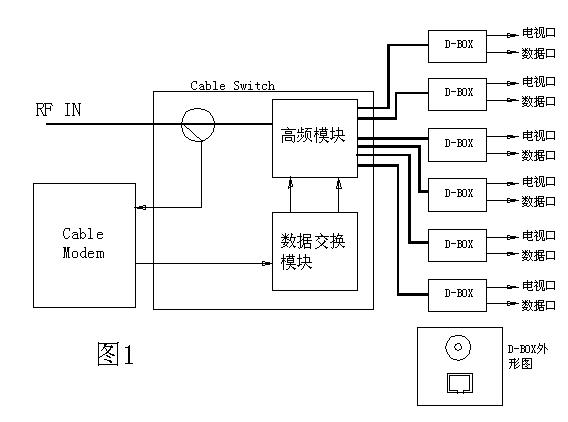

这种CS的结构如图1,该系统由CS及D-BOX组成,CS由高频信号处理模块及数据交换模块组成,下行数据信号经CM解调后送入以太网交换模块,经交换模块进行地址查询,当地址确定后将数据信号与TV信号混合,经同轴电缆送到用户的D-BOX,再由D-BOX将数据和TV信号进行罚分离。用户上行数据由D-BOX送入,经电缆到达CS用户端口,由数据交换模块进行暂存、排对、抢线后送CM调制输出。
高频信号处理模块同时具备用户可寻址管理功能。
在通常的情况下,少用户的LAN都是通过集线器(HUB)来连接设备的,集线器是多端口的信号放大分配设备,对信号不做储存处理的广播共享设备,局域网中的所有用户共享一个带宽,不具备VLAN划分功能,每个楼道内的用户都是网上邻居,存在用户计算机安全性问题。另外由于每个用户通信时都要占用整个传输通道,所以广播风暴在所难免。CS系统为数据交换系统,数据传输不是面向整个网络的广播式。而是在同一时刻建立多对从源端口到目的端口的连接。既解决了由于所有用户共享一个带宽的速率太慢问题又避免了广播风暴。由于该交换模块采用数据储存转发方式,提高了数据传输的安全性。

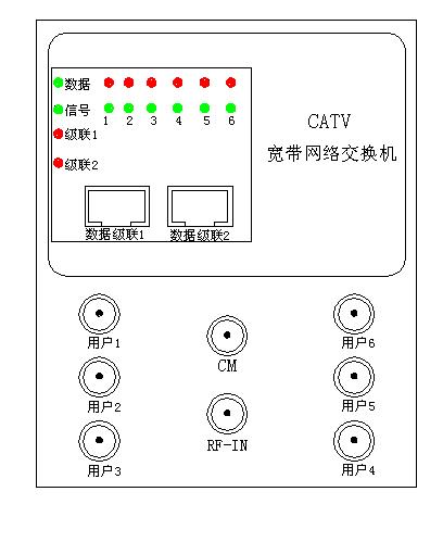

连接方式如图2所示,图中,RF信号经CS分配为7路,1路经CM口连接到CM的射频输入口,6路为用户口。CM的数据线与CS的数据级联1口连接,CS的数据级联2口可用于级连下一个CS设备或作为备份用口。思维摘录
