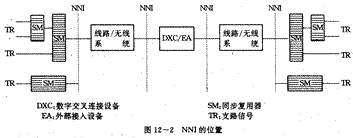

所谓网络节点接口(NNI:Network Node Interface)表示网络节点之间的接口。在实际中也 可看成是传输设备与网络节点之间的接口。图12-2给出了一种可能的网络配置,用以说明 网络节点接口的位置。规范一个统一的NNI标准,其基本出发点在于,应使它不受限于特定 的传输媒质,不受限于网络节点所完成的功能,同时对局间通信或局内通信的应用场合也不 加以限定。因此NNI的标准化不仅可以使3种地区性PDH系列在SDH网中实现统一,而且在建设 SDH网和开发应用新设备产品时可使网络节点设备功能模块化、 系列化,并能根据电信网络 中心规模大小和功能要求灵活地进行网络配置,从而使SDH网络结构更加简单、高效和灵活 ,并在将来需要扩展时具有很强的适应能力。
同步数字系列的网络节点接口NNI的基本特征是,具有国际标准化的接口速 率和信号帧结构。

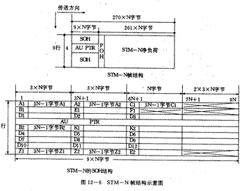

2.2 SDH帧结构
首先来看一下STM-1的帧结构(图12-3),STM-1比特率为155. 520Mbps,帧长为125μs, 因此一帧包括19 440比特,即2430字节,如图排列成9行270列,发送顺序为从左至右;从上 至下依次发送。每行的前9个字节(前9列),共81字节中放置了段开销(SOH——Section Over head)和管理单元指针(AU PTR);每行的后261个字节构成了信息净负荷区(Payload),其中 有9字节为通道开销(POH——Path Overhead)。

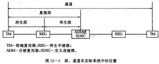

段开销和通道开销字节的安排如图12-4。段开销的前3行为再生段开销(ROSH),第5-9行为 复接段开销(MSOH)。再生段、复接段以及通道在实际系统中的位置可参见图12-5,POH在整个通道中保持不变;RSOH由再生段终端修改,在一个再生段内保持不变;MSOH由复接段设备( 如ADM、SDXC)修改,在一个复接段内不变。[Page]

STM-1是SDH网中最低等级的速率,N个STM-1以字节为单位同步交错复接后构成STM-N信号 ,STM-N的帧结构如图12-6所示。

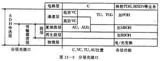

图12-7是一个完整的SDH同步复用映射结构。SDH的复接方式中应用了几个非常重要的概念,即C、VC、TU和AU,它们之间的简单关系可由图12-8表示,它们在分层光接口中的位置 见图12-9。下面对这两个图以及这些名词作一些具体说明。
(1)容器C
用于传递同步信号的一种信息结构,主要完成速率调整等适配功能。需要传送的电路层信号 (如准同步信号以及B-ISDN信号等)在容器中经过码速调整后变换为同步信号,因此经过容 器后信号的速率将会变化。G.709建设中定入了5种标准容器:c-11,c-12,c-2,c-3,c-4各容器的标准输入速率如图12-7。
(2)虚容器VC
虚容器(VC)是SDH网中用以支持通道层连接的一种信息结构,它是由信息净负荷和通道开销( POH:Path Overhead)组成的一矩形块状帧结构。
VC是支持通道层连接的一种信息结构,分低阶VC和高阶VC(见图12-9),分别由C和TUG加上 通 道开销构成(见图12-8)。VC是SDH中最重要的一种信息结构,它的包封速率与SDH网同步,V C可作为一个独立实体在通道中任一点取出、插入,以进行同步复用或交叉连接处理。
(3)支路单元TU和支路单元组TUG。
TU是一种为低阶通道层和高阶通道层提供适配功能的信息结构,它由低阶VC加TU指针组成( 见图12-8)。VC在TU中的起始位置是浮动的,由TU指针指明。一个或多个TU经字节交叉复用 并加入一些塞入字节组成TUG,加入额外的字节是为了保证完整的帧结构。
(4)管理单元AU和管理单元组AUG
AU对高阶VC和复接段层进行适配,由高阶VC加上AU指针构成(见图12-8,AU经AUG复接后成 为STM-1帧结构的组成部分,AUG本身又可以复接成高阶同步传递模块。[Page]

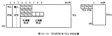

TU3PTR的位置可以这样得到:由AU4PTR得到VC4在STM-1中的起始位置,而VC4是由三个TUG3复用成的,因此可再由图12-13得出VC4中TU3PTR的位置。

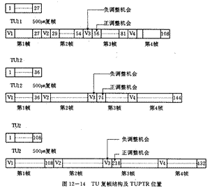

TU11、TU12、TU2的指针是由TU复帧结构决定的。为了适应不同容量净负荷 的传送需要,SDH定义了500μs(4帧)、2ms(16帧)、3ms(24帧)三种复帧结构,根据POH中的H4字节识别当前TU帧为哪一种复制结构中的第几帧。图12-14以500μs的复帧结构为例说明了TU指针在复帧中的位置。[Page]

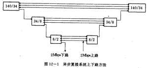

指针的设置还使上/下路过程大大简化。在21节中说到,在异步复用数字系统中,用比特 填充的方法来使各支路信号同步,这导致低速支路信号深埋入高速复用信号中,在高速信号 中无法直接识别出复用的低速信号,而只能通过一连串的复用/解复用才能上/下支路。而 在SDH中,虚容器是参加复用、交叉连接和传送的独立单元,在上/下路一个VC时无需将各 级AUG、AU、TUG、TU都解开,只需进行一系列的指针处理就可准确地在STM帧中找到所要的 虚容器。

(3)根据图12-12所示VC4中TU3PTR的位置,得到TU3PTR。
(4)由图12-13及TU3PTR指示的VC3起始位置,就可得到VC3。 可见,SDH中信号的上/下路比PDH简单多了,特别是通过分插复用器,在SDH中可以灵活地 实现网络信号的分配、交换和组合[Page]

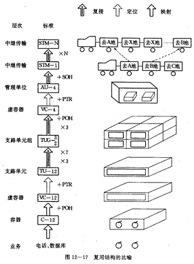

为便于理解SDH的复用结构,现用集装箱运载货物作比喻,如图12-17所示。将容器C视为运 输用的标准包装箱,C-n表示不同的容量规格,以便能适配装进PDH的各种物品(信息),在容 器的包封上面附上称作通道开销(POH)的一些码字,如此处理后的箱体称为虚容器(VC)。而 包封上的POH只是用来指示箱内物品在端到端运送过程中的状态、性能以及装载情况等,因 而是为运营者操作维护而设。在虚容器基础上再附上指针(PTR)就构成支路单元(TU)或管理 单元(AU)。PTR是用来指明虚容器在支路单元内或在STM帧结构内的准确位置,根据PTR所指 示的地址可以实现灵活转移VC,或在需要时直接取下(或插入)物品而不必拆卸整车物资。把多个同等级的相同支路单元、支路单元组、管理单元及管理单元组集装(复用)起来构成一个 大型集装箱后,并利用管理单元指针指明地址,然后再附上段开销,这是为了在运营段上进 行运行中的操作维护和管理,于是各种物资(信息)将十分灵活、方便、准确、可靠地被送往 各地。

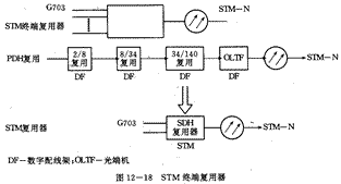

STM有两类。一类提供G.703接口到STM-N的复用功能,如图12-18所示,它代替了PDH中一 连串背靠背的复用器。这类复用设备具有VC1/2/3或VC3/4通道连接功能,能将输入支路 信号灵活地分配到STM-N帧内的任何位置。另一类是高阶复用器,如图12-19所示它将低阶 STM信号复用成更高阶的STM信号。
