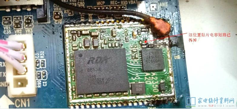

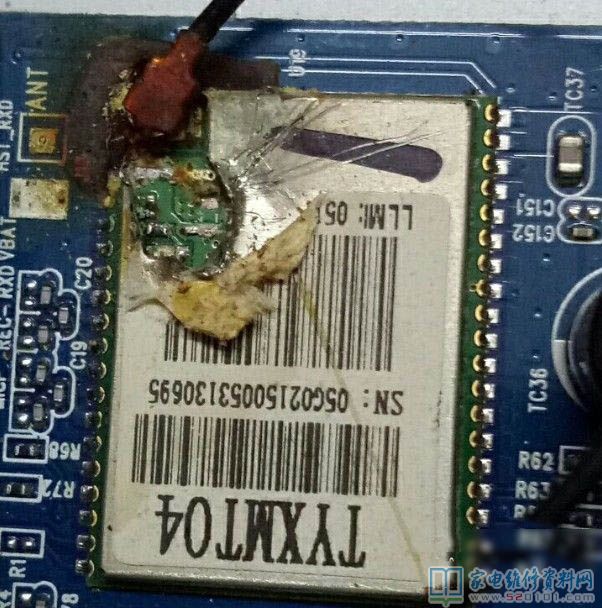

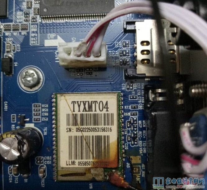

本人在维修过程中碰到有多台户户通使用的是天瑜模块TYXMT04,出现供电短路的故障。拆开模块检测均为其中一滤波贴片电容短路,解决方法是拆掉电容即可恢复正常。
