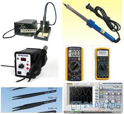

一、维修前准备常用工具
1、电烙铁及焊锡
2、电热风枪
3、镊子
4、数字万用表
5、示波器

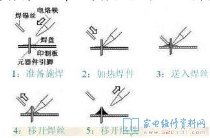

(1)正确使用工具
例如焊接:焊接位置,焊接时间(一般控制在3S-5S)

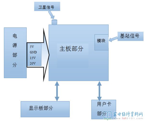

三、户户通基础电路原理分析和故障维修

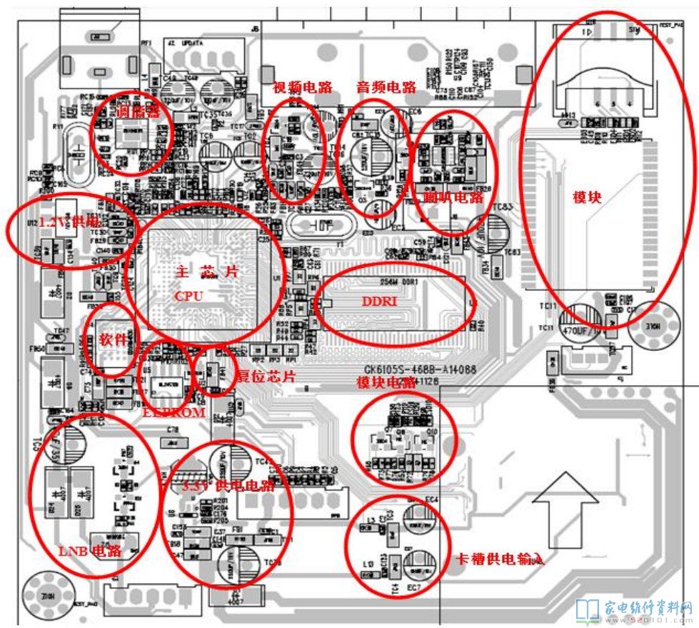

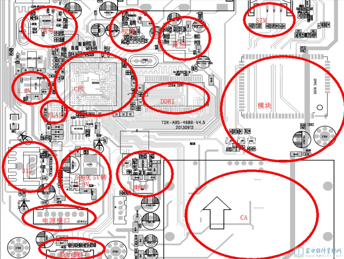

1、整体工作原理
2、主板工作原理(模块化)
3、主板参数测量图

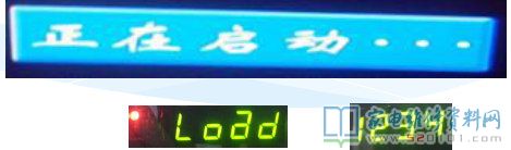

(一)、启动分为两个阶段:BOOT loader 阶段和 应用程序阶段;
【1】、BOOTLOADER 阶段:
进行基本的初始化步骤,然后完成TDI、FLASHHEADER、MRS 签名的读
取校验,并加载应用程序。此时:
(1)、前面板显示:Load;
(2)、电视界面显示:正在启动…;

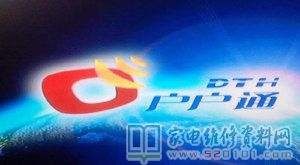

(4)、显示开机LOGO:户户通界面(I 帧);

* BootLoader阶段
(1).初始化各系统硬件模块,如果出错,立即重启。
(2).初始化OSD系统,显示“正在启动”前面板显示”LOAD”。
(3)、从FLASH读取TDI信息,如果CRC校验出错,前面板显示2 秒“1234”后重启。
(4).从FLASH读取FLASHHEADER,如果校验出错,显示“FOCE”,进入升级流程
(5).从FLASH HAEDER获取签名,调用CA函数校验MRS签名,成功则跳转到应用程序启动阶段,错误则前面板显示4444,进入升级界面。

(4)显示开机LOGO,“户户通”。

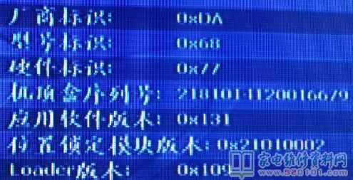

* 版本信息
厂家标识:0XDA
型号标识:
硬件标识:
模块版本:
模块版本会随升级递增版本号,主要依靠硬件标识及模快版本前四位区分模块
机顶盒序列号:同机器外部标签一致
(若为 0000 0000 0000 0000 表示未经序列化)
此处需注意,更换FLASH或者主芯片无论序列化是否为0,都需重新进行序列化及高级校验,更换主芯片的还需要更换EEPROM(24C128)。
开户的机器更换EEpROM后可能会出现无法观看节目的现象,请重新序列化及校验高级安全即可。

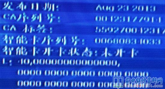

* CA信息
(1)、CWE:NNY(YYY:分别代表的意思是:1:是否解出码流,2:是否机卡配对;3:是否序列化)用测试卡出现NNY正常,用客户配对的用户卡会出现NYY(不接信号)或者YYY。
出现 CWE::NNN 表示没有进行序列化,或者序列化未成功

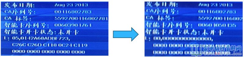

(2)、在CA信息栏状态下 ,按遥控器“下一页”键进入以下界面
a、CA序列号:同机器外部标签一致
b、智能卡序列化同插入智能卡号一致
c、L状态分解(常用于判断智能卡状态)
L: 05,01487875413158 , 0471 0514 1554 ……第二个“,”之后的信息为安装开通后受到的当地基站信息,若L后全为0表示未进行安装或者未开卡,未写入位置信息。测试卡的信息为 L:40,00000000000,0000 0000
①测试卡,开卡状态“未开卡”L:40,0000……,0000,0000……
②用户卡,卡开状态“未开卡”L: 00,0000……,0000,0000……
③用户卡,卡开状态“已开卡”L: 05,0142A68……,C26C C118
表示智能卡成功安装开通后并保存了的当地基站信息。
④用户卡,卡开状态“未开卡”L: 05,0142A68……,C26C C118
显示未开卡,但是后面依然后信息,说明此智能卡未销户完全,可能无法再进行安装(或者导致安装失败),需要联系4006008640(或发送短信),重新下发销户信息。等卡销户完全,节目视频销户完全消失,恢复“E06加密卡未授权”。

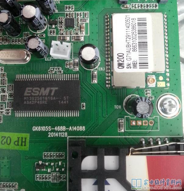

1、显示板只亮红灯(不开机)、反复重启
此处不详细分解维修步骤,下面只进行大致的一个判断方式讲解。

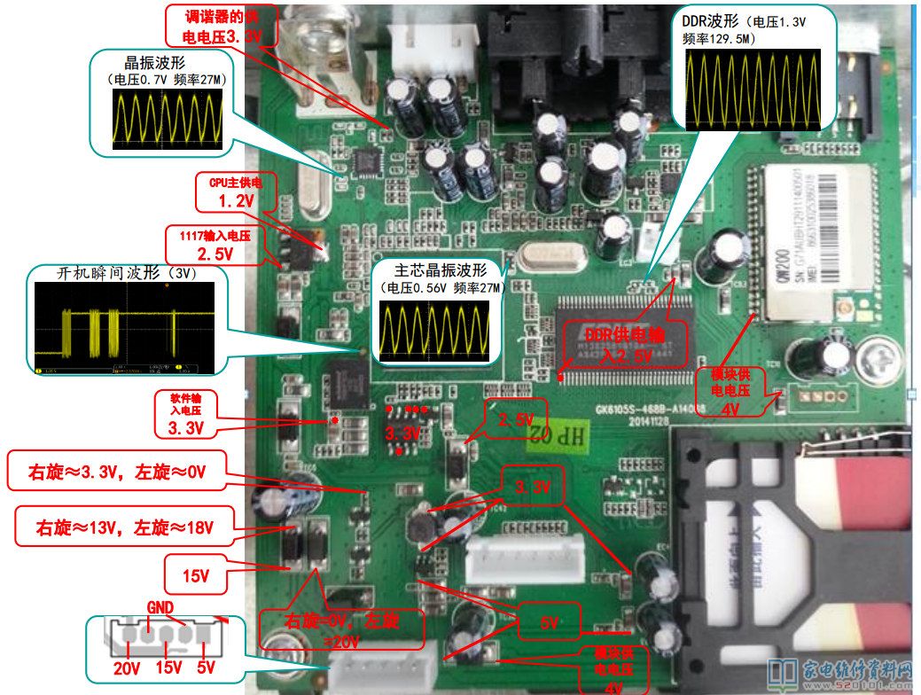

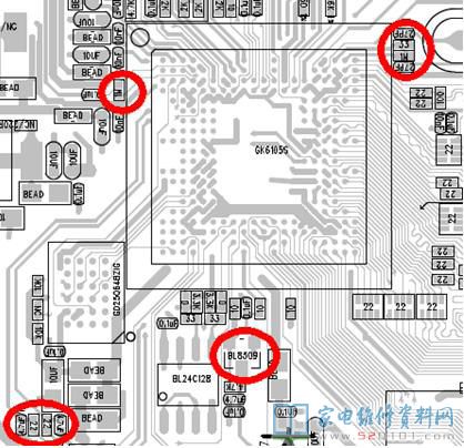

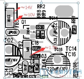

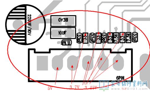

第一步先确定电源板的输出是否正常。
第二步判定主板的各节点电压是否正常。(各节点电压请参考前面主板参数测量图)主要是系统主供电部分,主芯供电1.2V、3.3V,DDR供电2.5V(第一脚),FLASH的供电电压3.3V,

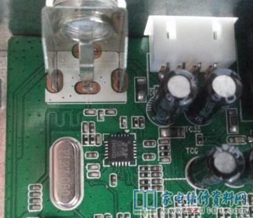

第三步判定CPU、tuner、DDR、FLASH的晶振是否正常起振。
CPU的27M时钟没有,系统不能启动;
调谐器及DEMOD的27M时钟没有,系统进入load 后由于无法初始化Demod 会重启;
FLASH的CLK开机信号没有,可考虑先更换一片FLASH,再重新加焊一下主芯片。若FLASH 的信号正常,则可查看DDR信号,多见有DDR信号线排阻需焊和短路。
第四步判定是否有元器件被撞击掉落(特别是背面的)。
第五步判定CPU与DDR之间通讯线路是否虚焊短路。
DDR 的数据和地址线波形;(与正常板子对比)
第六步判定是否Tuner部分电路是否工作正常。
若系统能起来,但是一直处于重启状态,初步可排除DDR故障,可查看时钟、电压、I²C信号等,软件初始化I²C时不通过,会重启再次初始化,10次后黑屏。
第七步判定复位IC或者EEpROM部分电路是否正常工作。
E2PROM 供电电压不能高于5.0V,否则容易读写出错。IIC 信号线上挂接了E2PROM、卫星解调芯片(集成在主芯片中)以及地面解调芯片(双模板子才有地面解调),开机过程中E2PROM 和卫星解调的IIC 不通,系统会重启,10 次后黑屏。
最后判定是否主芯或者FLASH内部虚焊短路或者芯片损坏。

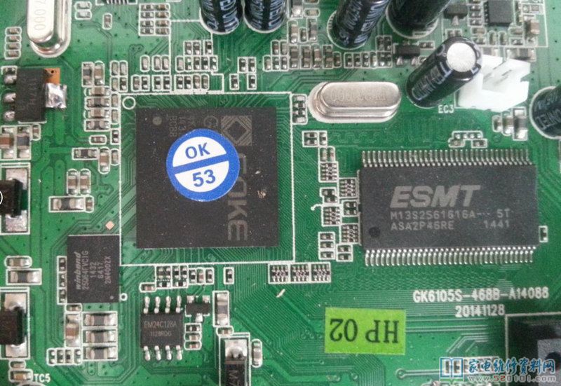

此故障维修典型案例
现象:上电不开机,只有电源指示灯亮
分析:①确认电源板输出正常。
②上电测量各个关键电压均正常,主IC和TUNER晶振(27M)均正常;
示波器测量DDR接口电路,观测到DDR时钟信号正常(129M~132M),地址和数据线均有数据输出,

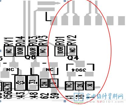

③测量部分数据线和控制线上串接的22R排阻和电阻左右两端信号出现异常,拆下测量其阻值发现阻值为无穷或为KΩ级,怀疑焊错串接电阻,更换正确阻值后,测量电阻两端信号均有改善,上电后发现仍然出现系统不启动现象,怀疑跟DDR芯片有关,更换DDR后数码管出现LOAD提示,表示程序已进入系统启动阶段。
④机器上电LOAD不久会反复出现重启,排查EEPROM电路时发现时钟线和数据线上串接33欧电阻焊错,焊成3.3K和6.8K,更换后重启现象仍然复现,
⑤更换EEPROM芯片后,重启故障排除,上电后机器能稳定进入系统,开机正常。
⑥老化一天后,机器正常。维修OK。填表
结论:①系统不开机是由于DDR数据校验不通过,DDR数据线上数据出错导致系统不能开机;
②重启是由于EEPROM故障导致IIC通信出错,致使系统初始化不通过,IIC出错还会导致系统识别不到卫星Demod触发软件重启机制。
③综述,故障是由于返修机在返修过程中贴错物料同时Eeprom未更换导致。
④、建议对返修中出现类似问题,着重排查DDR排阻和电阻阻值不对问题,着重排查EEPROM的IIC总线上阻值不对问题

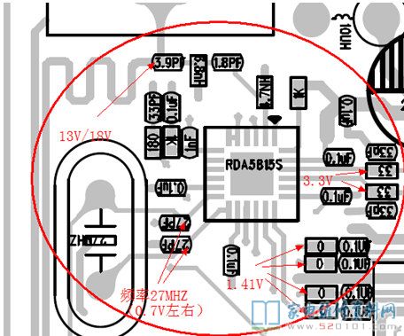

2、无信号故障
出现“001信号中断”
无信号质量
A、检查元件是否腐蚀掉落。

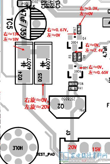

B、检查极化部分电路电压是否正常。切换左右旋极化,左旋(频道487:延边)18V,右旋(频道999:彩条)13V,看是否电压正常,不正常检查极化电路,看哪部分的电压异常,就可大致判定那部分问题,根据问题更换器件。
C、若无强度,检查下AGC电压是否正常(1.5V左右)
D、检查I²C电压,IQ电压,是否正常,是否那一路断路或者短路。
E、检查5815是否虚焊短路/5815损坏

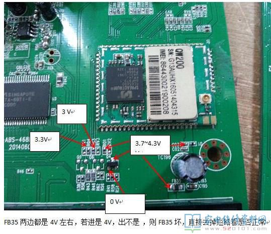

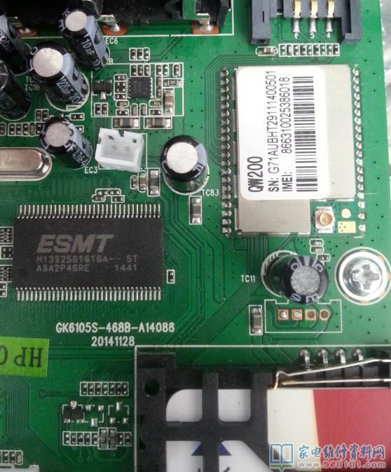

5、位置锁定模块异常1
一般工厂内正常生产合格的机器,若再发生此问题,一般由于电源板坏,或者电压不稳导致模块损坏。也有可能模块供电端元件撞裂等。
检测模块部分的电压,芯片和外围是否存在虚焊、短路、缺件以及器件贴错,或者存在元件被腐蚀现象。
特别注意此产品模块很容易虚焊或者短路。
4V供电不正常检查电源板。
模块供电电压4V
上述检验均无异常,依然出现“位置锁定模块 异常1”提示,请返厂更换模块。 (更换模块后需要清除EEPROM数据,已开户更换后需销户重新开户,对于后期无法销户的工号,可致电4008008640客服,说明情况协助销户)

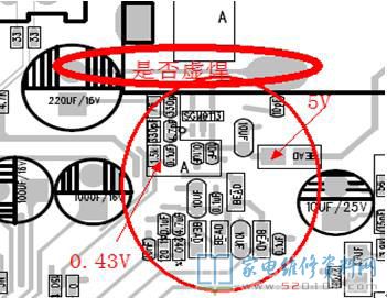

4、视频不正常
检测视频部分输入电压,芯片和外围是否存在虚焊、短路、缺件以及器件贴错。各部分都正常请更换9113芯片。
如果各部分都正常,0.43V电压为0则CPU无输出,请更换CPU。
新的电路板,采用简化的电路,主要看下电压是否正常,CPU输出端1.5V是否正常,若为0V,则可判定CPU损坏。

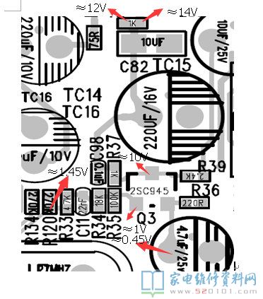

5、音频不正常(噪音,没声音或者声音小)
1 、检测音频部分输入电压,芯片和外围是否存在虚焊、短路、缺件以及器件贴错。
各部分都正常依然无声音或者声音较小请更换945芯片。如果各部分都正常,出现噪音问题,TC15电容失效。CPU输出端R12电压为0V则CPU无输出,请更换CPU。

“E11 系统错误”
遇到此问题说明智能卡存在安全问题,关机,重新拔插智能卡,重新上电查看是否恢复,若不行联系专营点重新开户或者更换加密卡
“E14 对不起,您的智能卡不能用于该接收机”
说明该节目要求配对相应的智能卡,而插入的智能卡并不配对。联系4006008640请客服人员协助操作。
若是由于设备问题,更换设备后,智能卡插入新的机器,出现这个提示可以不予理睬,保持开机状态,等待片刻正常都能恢复。
“E16 智能卡授权已过期”
说明智能卡授权期限已过期,联系4006008640请客服人员协助操作。
“E025系统错误”
这问题说明接收机插入无效的智能卡,可以复位,但是无法正常通讯,无法收视。关机重新拔插智能卡,上电开机,然后恢复出厂设置重新搜索节目,看是否恢复。若无法恢复,返厂更换芯片解决。
