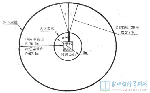

为有效防止大地对电磁波的吸收,以及雷击易对发射机设备造成的损坏,同时提高发射天线的效率,增加节目覆盖率和收听效果,明月中波发射台、松江中波发射台修建了标准的地网工程,使发射设备工作可靠性得到显著提高。1.地网线是以中波发射天线(塔基中心)为圆心,有效工作频率0.3~0.5倍波长的半径圆内放射状地向外均匀敷设120根(每隔3°一根)φ3mm铜线,埋深30—50cm。
2.考虑到发射天线周围实际地理环境,埋设地网线的距离有限,地网敷设半径按0.25倍波长度,埋设深度明月中波台40cm,松江中波台30cm。
3.地网内环以中波发射天线(铁塔基座中心,直径5m的双线圆环,地网外环也为双线圆环,内环向中心每10根铜线拧成一束共12束,与铁塔底部基础屏蔽铜皮回流条(在屏蔽铜皮均匀焊上10圈回流条)焊接好,并且内、外环圆周上每根铜线都用氧气铜焊焊好(见附图)。

总重量:(φ3mm红铜用量)
G=10.371km×3.14×1.5的2次方×8.93g/mm3=654kg
松江中波发射台(1107kHz)地网耗材计算同上,约587kg。
