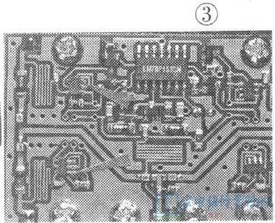

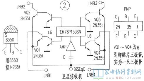

佳讯GD-41A型中频四切一切换开关,具有体积小巧、切换灵敏度高的优点。其外形见图1。该切换开关电路全部采用贴片元件,原理方框图见图2。与卫星接收机上传的DiSEqC切换开关相连后,卫星接收机上传的DisEqC切换指令信号经电容C进入AMP放大,再进入指令识别集成电路EM78P153SN,当识别出高频头并开启LNB1~LNB4其中一个切换信号后,再经L6三极管放大后去推动2N35t三极管并开启对应的LNB电源,使该LNB工作,并同时将LNB产生的中频信号通过这个通路下传给卫星接收机。
佳汛GD-41A常见故障现象是不能正常切换LNB信号、很多电视台信号消失或收到的电视台信号马赛克严重。当上述故障现象出现时,可用以下方法来判断是切换开关内的LNB1~LNB4哪路有问题。方法如下:将GD-41A与接收机相连接后,LNB1~LNB4端子空着不用,然后操作接收机分别上传LNB1~LNB4开启的指令,同时用一只24V/100mA左右的白炽指示灯并接在对应开启的LNB端子上,若哪路指示灯不亮就是哪路内部元件有断路现象。当对位的LNB端子上指示灯亮时,再同时测其他三个端子,若哪个端子亮即表明哪路内部元件有短路现象(这种击穿短路的故障现象在所有各型号的DiSEqC切换开关中所占比例最大)。
