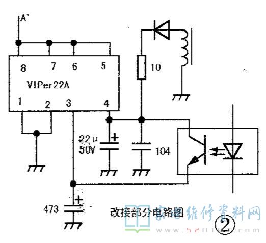

一台天诚TD-759型数字卫星接收机,在正常收看的情况下突然停止工作。前一位维修师傅发现电源板上一只8脚集成块炸裂,因不知其型号和脚位功能不能修复而转我处维修。接到该机,确认是开关电源芯片损坏,在路测其开关电源部分,除不知名的8脚集成块损坏外,F1也断路了。为便于维修,特根据实物绘出如图1所示的电路图,通过图1可以了解IC1的工作状况。但查了很多资料,没有找到IC1同类型的集成块,只得将此故障件放下待修。
偶尔在翻杂志的时候,发现有同类型的电路图,已知IC1是电流模式PWM控制器,其型号为THX203H,但本地无此件卖,只得另辟途径。结合大量低功率开关电源应用电路分析比较,易购的智能芯片Viper22A完全能够代换THX203H。
