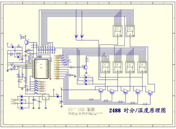

采用2488芯片的时分温度原理图

1、带中文报时显示摄氏温度P22脚接VDD
2、外单显示华氏温度P22脚接P27脚
3、外单显示摄氏温度P22脚接P14脚
R10为10K热敏电阻,B值为3550;R9为10K精密电阻,其精度为1%若不要温度,Q5的三极管改成二极管(正接VCC,负接R5)
