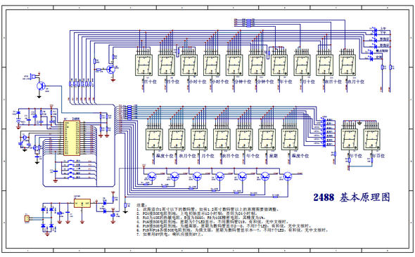

采用2488芯片的数码管电路原理图

1. 此图适合1英寸以下的数码管,如有1.2英寸数码管以上的原理图要做调整。
2. P24接30K电阻到地,上电初始显示12小时制;否则为24小时制。
3. R10为10K的热敏电阻,B值为3550;R9为10K精密电阻,其精度为1%。
4. P16接30K电阻到地,星期为7个LED显示,不用数码管U19,有和弦,无中文报时。
5. P19接30K电阻到地,为越南版,星期为数码管显示2—8,不用7个LED,有和弦,无中文报时。
6. P19和P16各接30K电阻到地,为俄文版,星期为数码管显示本—7,不用7个LED,有和弦,无中文报时。
7. 如果用5V供电,喇叭应接到5V上。
