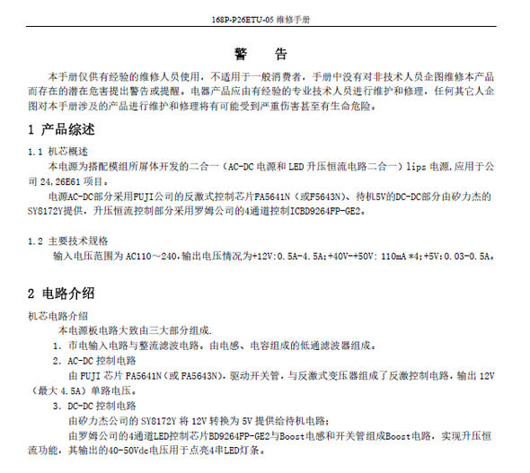

本电源为搭配模组所屏体开发的二合一(AC-DC 电源和LED 升压恒流电路二合一)lips 电源,应用于公司24,26E61 项目。电源AC-DC部分采用FUJI公司的反激式控制芯片FA5641N(或F5643N)、待机5V的DC-DC部分由矽力杰的SY8172Y提供,升压恒流控制部分采用罗姆公司的4通道控制ICBD9264FP-GE2。
